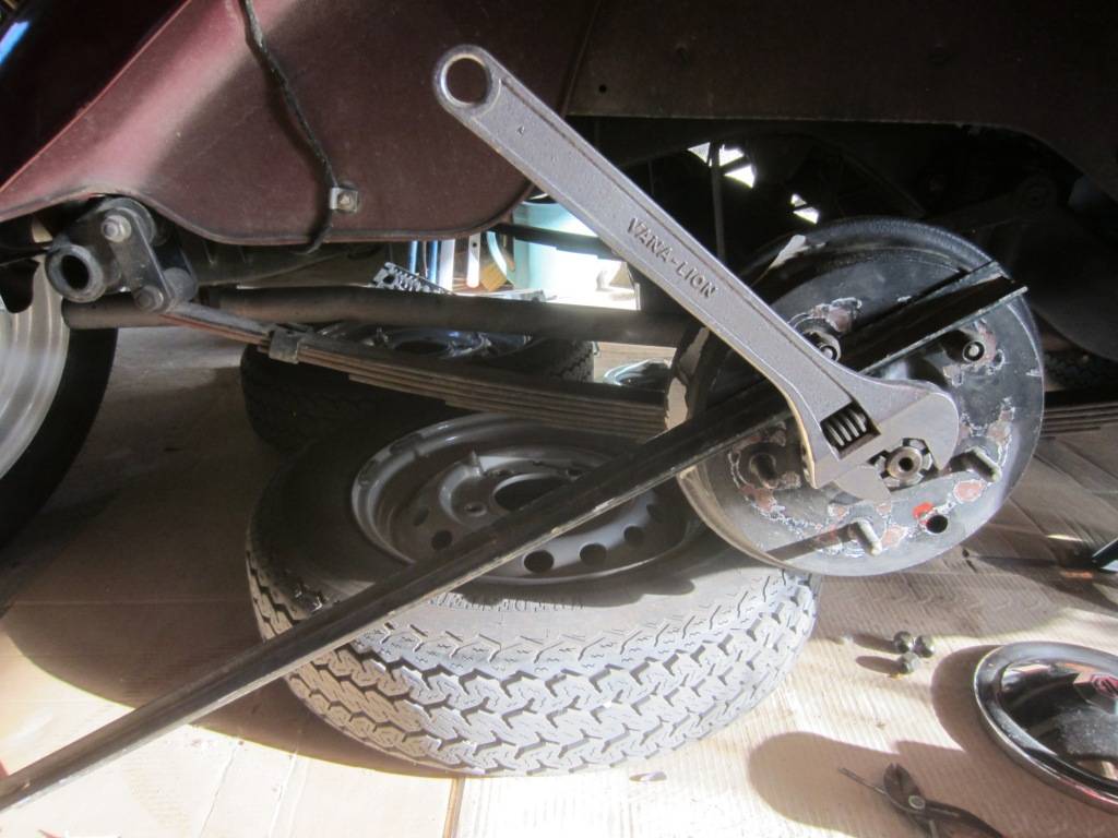

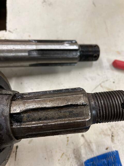

Voilà ce qui arrive si écrou pas assez serré
Cannelures déformées causé par écrou sous-serré.jpeg (34.64 Kio) Vu 2136 fois
Une photo du blocage de la roue
Démontage arbre de roue coté D - Sens inverse coté G.JPG (81.05 Kio) Vu 2136 fois

oups , oui ça a battu !😳
je recontrole ...
