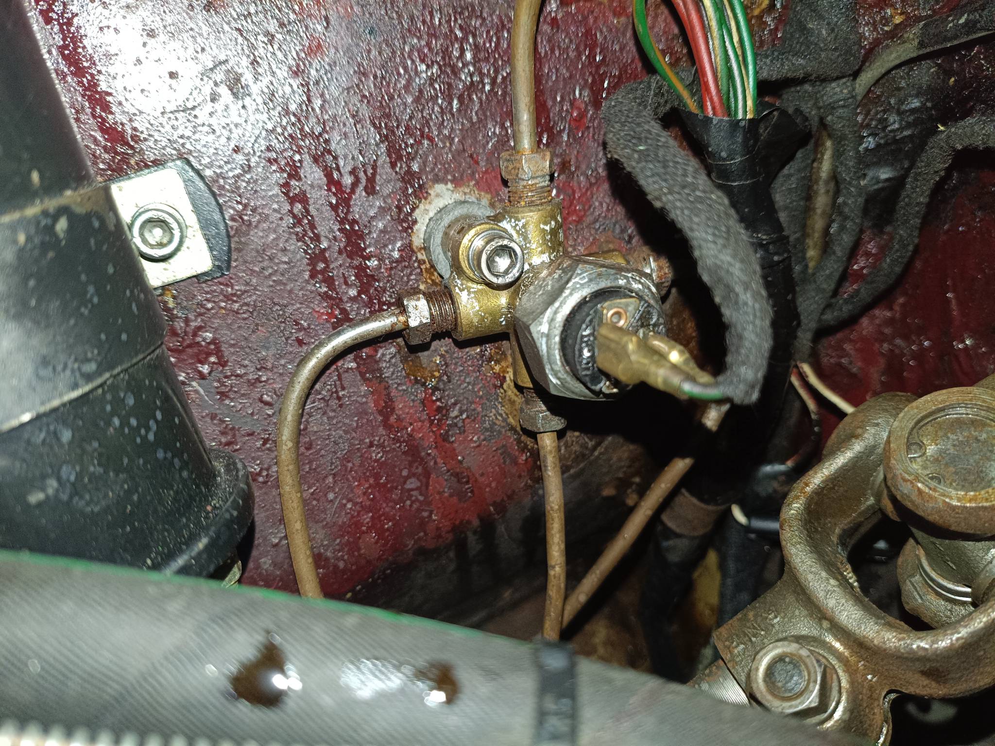

Autre question, sur le croisement qui envoie vers les étriers avant et arrière, y a t'il une position à respecter ?
Re: [Yoko] MG B GT Year : 1974 - défaut frein
Posté : 15 mai 2026, 11:58
maitre cylindre
les cylindres de roues, peut être ?
il n’y a pas vraiment de sens pour connecter les tubes, leur forme peut être une indication.
Posté : 15 mai 2026, 15:23
par Yoko
Ce n'est pas un T sur ma MGB GT, mais un X :
- dessus : arrivé du liquide
- droite : frein avt droite
- gauche : frein avt Gauche
- dessous : frein arrière
Pour ma part le maître cylindre et se qui commande les mâchoires a s'ouvrir pour les freins arrière.
Si je me trompes, merci de m'indiquer le bon nom, pour la compréhension de tous.
Posté : 15 mai 2026, 16:35
le maître cylindre
le maître cylindre c’est le piston commandé par la pédale de frein, les pistons qui écartent les machoires de frein ce sont les cylindres de roue, wheel cylinder.
même sur un quatre voies la connection des tuyaux n’a que peu d’importance.
