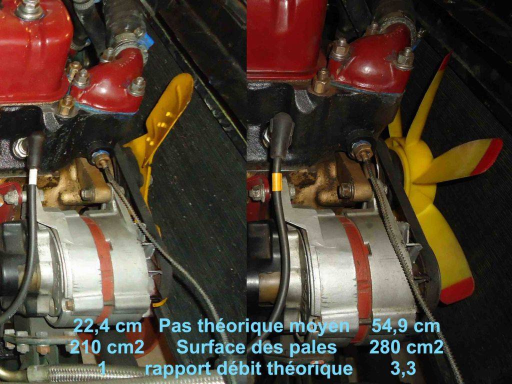

Un ventilateur plastique 7 pales ?
Re: Restauration MGB de 1966
Posté : 19 mars 2026, 12:30
par aimegb
...et accessoirement installer un kit ventilateur Revotec ?

- Pour le 7 pales ça apporte vraiment quelque chose ?

le sept pales est très efficace et beaucoup plus silencieux.

Pour le 7 pales ok avec saby, je l'ai monté sur les conseils de JMAU efficace, sans transformations et dans l'esprit d'origine, a part ça le remontage avance bien et ça a de la gueule quand tout est nickel comme tu l'as préparé !

7 pales :
viewtopic.php?f=15&t=23928&p=428059&hil ... lateur+%3A
Surtout avec les extrémités des pales peintes en rouge...

- Vous avez gagné, je vais remplacer le ventilateur métal par un modèle en plastique. J'ai un problème avec celui d'origine, une des pales frotte contre le radiateur :(
Dommage je voulais essayer de la laisser au maximum d'origine mais là pas trop le choix.

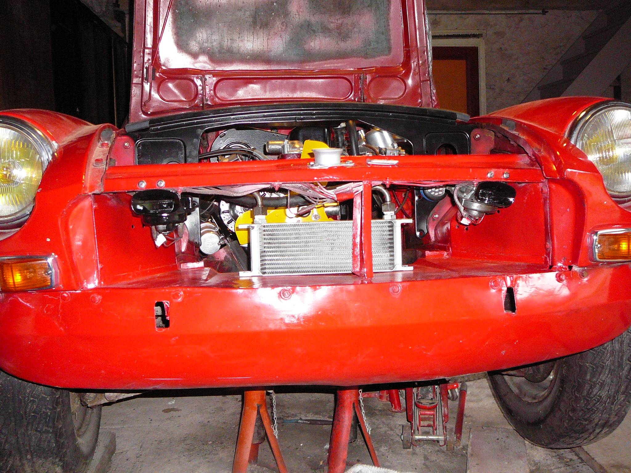

Donc le faisceau des feux avant passe bien sous la "cloison centrale" (Où se ferme le capot) ?
Est ce que d'origine il y'a une rallonge pour les feux de positions/clignotants ? Je n'ai pas assez de fil sur celui de gauche (A droite sur la photo). Peut être que les nouveaux feux n'ont pas assez de fil ?

Si ça peut aider, une photo de la mienne lors du remontage moteur/radiateur..... le faisceau (d'origine) a bien toutes ses jonctions au même endroit, au milieu. C'est une MK1 de septembre 67:

Merci pour la photo :b: Donc il faut que je rallonge les fils du feux de position/clignotant.

Installation de l'hélice en plastique, je confirme bien que l'ancienne en métal était vraiment tordue et était bien trop proche du radiateur :
