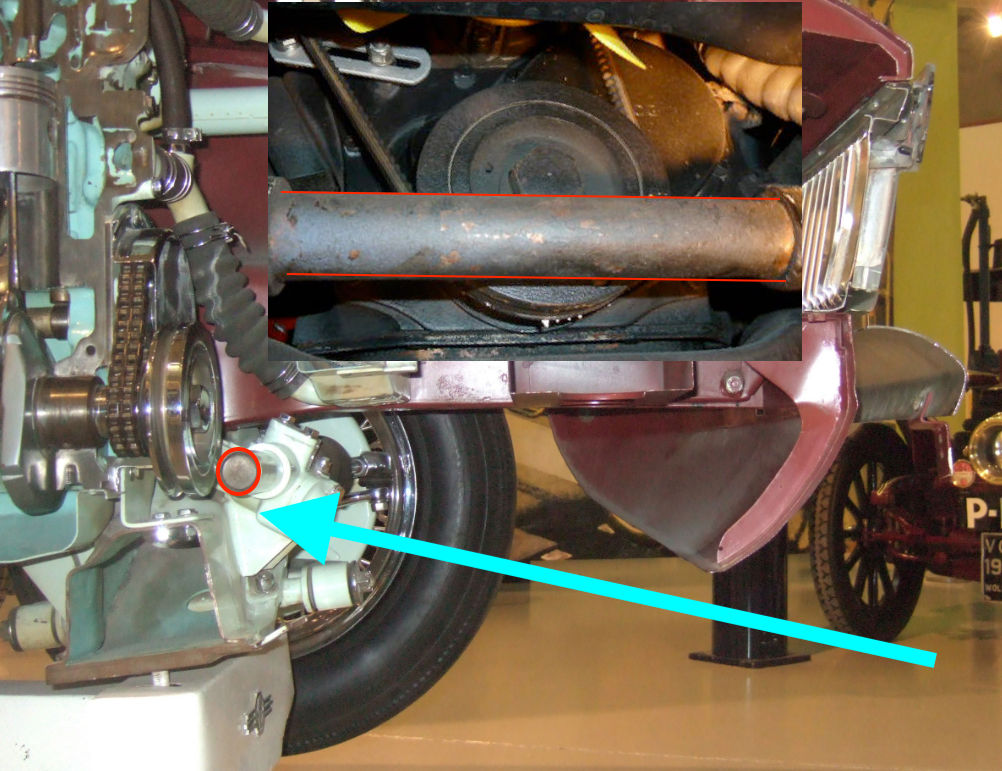

Hello Snakeed, j'ai acheté une lampe strobo il y a 6 mois (il me semble que c'est la meme que la tienne). J'ai bien vu les reperes, on les voit par le dessous. On ne les voit pas par le dessus. C'est pareil sur ta MG de 66 ? bah, du coup, j'ai pas verifié l'allumage, il faudrait mettre la voiture sur chandelle et se mettre en dessous avec le moteur tournant.
Re: Restauration MGB de 1966
Posté : 27 août 2025, 11:46
par Snakeed14
Oui sur les moteurs des MK1 les repères sont en dessous de la poulie

par JMAU
Non
oui....
Avec une "2e" batterie, c'est mieux...
Posté : 27 août 2025, 13:46
par thierry1967
JMAU, suis pas gros, mais je passe pas en dessous. L'anglaise est courte sur pattes, faudrait la deshabiller en deposant son parechoc et sa jupe... que j'ai démonté et remonté il y a peu. Je vais laisser ça en standby, ou me trouver une fosse ou un pont.
Posté : 27 août 2025, 14:18
par JMAU
S'allonger oui... passer dessous non.

par simon35
JMAU a écrit : 27 août 2025, 14:18 S'allonger oui... passer dessous non.
Je confirme: sur a Mk1 de 1966, il y a 20cm verticalement entre le point le plus bas du bouclier et le sol, et 43cm horizontalement entre ce point et les repères fixes d'angle de l'avance. A moins d'être très très gros et d'avoir des bras très très courts, allongé sur le côté on peut faire tourner la poulie (douille de 34) ou lire la valeur d'angle (lampe strobo) tout en surveillant les repères.

par thierry1967
ha merci pour ces conseils. J'avais jeté un coup d'oeil, il y a quelques temps, et mon repere sur la poulie se trouve à l'arriere. Pas à l'avant. Je n'ai pas fais de photos, mais si je me souviens bien, je n'avais que 2 crans . le plus simple, c'est que j'ouvre un nouveau sujet, car je ne voudrai pas polluer ce topic. Je vous montrerai tout ça avec une camera endoscopique.
