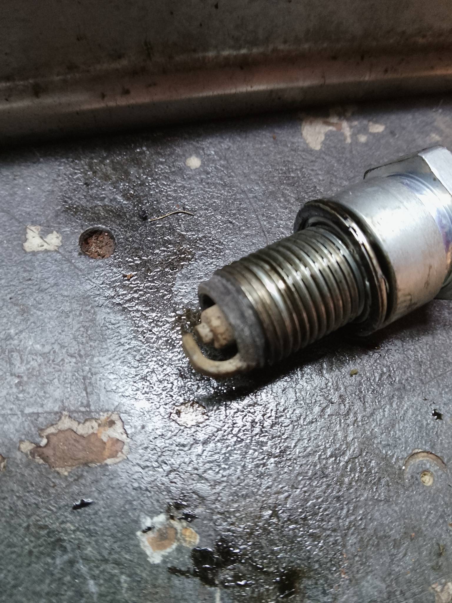

"les bougies sont trop blanches, je vais réduire la richesse."
Si elles sont trop blanches, c'est que c'est trop pauvre ...donc il fait augmenter la richesse!
Si c'est un joint composite , il faut resserrer moteur tiède après la première chauffe! (comme dit Saby) pas dans 100km...
Le claquement peut être la conséquence d'une fuite au collecteur d'échappement.

Pour les bougies.
Je viens de passer à 3 tours pour la vis de richesse, pas encore testé.
Les bougies à 3.25 tours :
Pour le claquement, je verrais demain au niveau du collecteur.

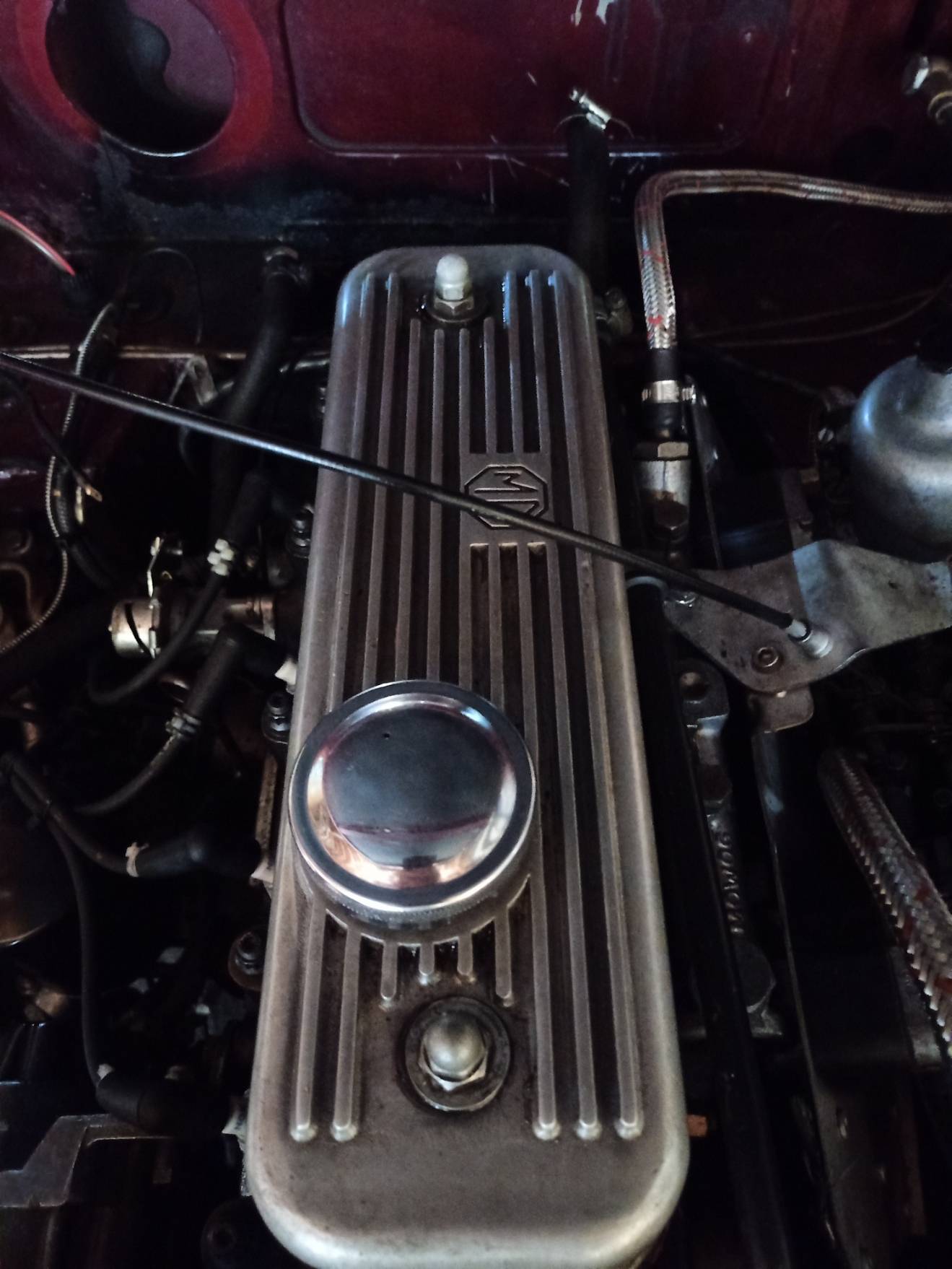

Le problème qui me gêne vient d'ailleurs, car le cache culbuteur est plein de mayonnaise.
pas de fumé, pas de consommation d'eau.
Je suppose, qu'il y a de la condensation qui se fait.
Mais comment puis je faire pour la réduire ?
- est ce un mauvais réglage des soupapes,
- un défaut de carburation,
- autre ...
Je bloc un peu, et n'ai rien vue de comparable avant le changement du joint.
Vos connaissances sur le fait, me rendrais bine service, pour résoudre ce soucis.
Re: [Yoko] MG B GT Year : 1974 - mayonnaise dans le cache culbuteur
Posté : 23 mars 2025, 10:02
par aimegb
''cache culbuteur est plein de mayonnaise.''
La mayonnaise peut se former sur le bouchon avec l'humidité dans le cache culbuteurs,
Il faut nettoyer, ainsi que la durite de reniflard qui est peut être colmatée .
Si tu roules peu , c'est peu être une des raisons qui font que....
Sinon
A surveiller de très près et direction..........le garagiste pour investigations plus approfondies.

Cache culbuteur est plein de mayonnaise.
BoUchon respirant ou étanche ?
Quel type de ventilation du carter ?
toujours autant d'huile
Quand on ne sait pas par où elle s'en va (pas de trace visible) il fait aller voir du côté des guides de soupape...

Posté : 26 mars 2025, 20:35
il y a un reniflard, un tube soudé sur la trappe avant, la trappe des poussoirs, au dessous de la tubulure d’échappement, en général ce tube est connecté sur les deux carburateurs. il y a, avait, un reniflard sur le couvre culbuteurs, il a été supprimé, remplacé par un bouchon de remplissage d’huile «respirant». lorsque il y a un reniflard le bouchon est étanche.
là le bouchon est ventilé
Posté : 28 mars 2025, 17:03
par Yoko
Merci Saby pour l'info.
Mais dans mon cas, ni l'un ni l'autre ne sont présent :

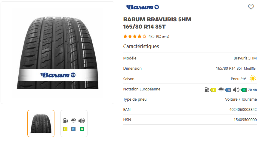

Salut,
Pneu changer pour des Barum Bravirus 5HM :
Capture d'écran 2025-08-12 184851.png (19.79 Kio) Vu 23913 fois
Franchement les premières sensation sont très bonnes.
De plus, le garage qui les a montés, a fait un double équilibrage. Le top, pas de vibrations, une bon retour dans le volant.
Cela fait plaisir des installateur aussi sérieux, un passionné, malgré un garage qui n'a pas trop la classe.

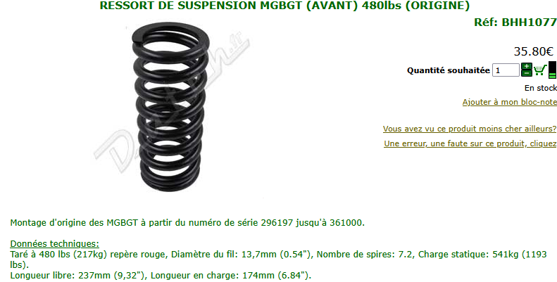

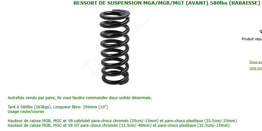

Voici les ressorts que je pense installer (origine) :
Ressort
Ressort
Capture d'écran 2025-08-14 075838.png (74.53 Kio) Vu 23650 fois
Si je fais une bonne lecture, je ne devrais pas avoir de différence de hauteur de caisse, par rapport au actuel.
Le truc, s'est que si je vais des plus ferme, ils sont tous en rabaissé ...
580Lbs
580Lbs

Salut,
J'ai donc remis des ressorts d'origine plus ferme ...
En conduite c'est beaucoup mieux, mais en visuel cela ne me vas pas du tout.
Avant changement j'étais a 38.5 cm en hauteur de caisse.
La je passe à 40 cm, c'est énorme 🤨, est surtout elle perd son côté un peu sport.
En théorie, sur le papier, je ne devrais pas avoir autant de différence. Et je ne pense pas qu'il y du tassement.
A savoir que démonté, il fait ma même taille.
Je pense que je vais passer sur le modèle presque sport ... Et je serai peut-être à la bonne hauteur.
