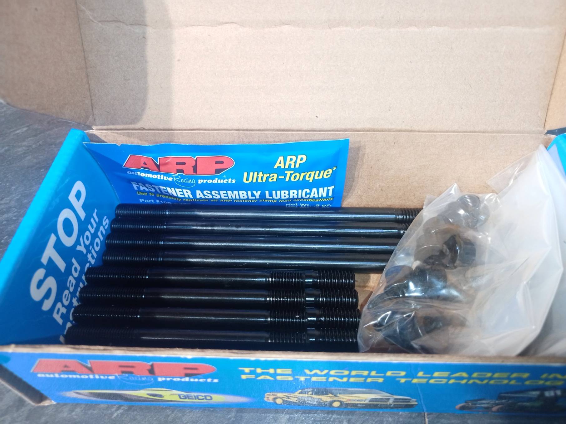

La livraison Top du jour :
Les goujons sont arrivés, cela fait plaisir.
Bien avant la date annoncée.
Maintenant que j'ai les pièces, il me manque la méthode ... et pas mal de question.
1 - Faut il mettre de la colle de fixation sur le bloc lors du montage des goujons ?
2 - Faut il serrer les goujons avec la même force que le vis ?
3 - Il me semble avoir compris qu'il fallait avoir un bloc chaud, comment procéder vous pour le faire chauffer ?
Bien sur, toutes indications ou précisions pour le montage sera pris avec grand plaisir.
Vos expérience et connaissances, me permettront d'arriver à un résultat nickel.

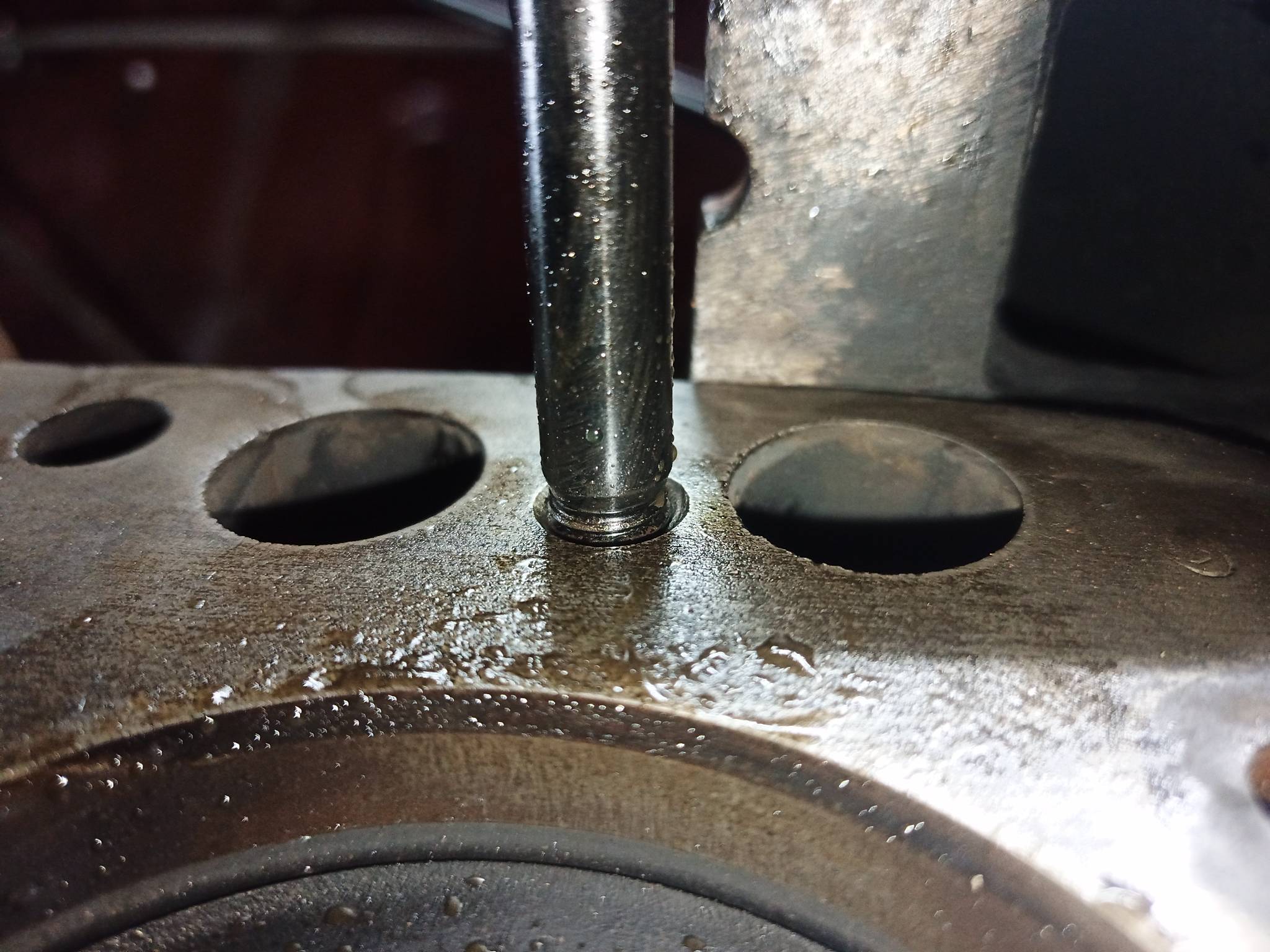

J'ai lu quelque part qu'il était conseillé de réaliser un petit chanfrein dans le bloc au niveau de chaque trou de goujon. Quel intérêt ?
Qui a un avis sur la question ?
Re: [Yoko] MG B GT Year : 1974 - mayonnaise dans le cache culbuteur
Posté : 16 déc. 2024, 19:15
par Snakeed14
Oui c'est conseillé, c'est pour éviter que ça face un petit "cône" de matière autour du goujon lorsque tu va serrer la culasse.

Enfin toujours des questions, peu être que je m'en pose de trop ...
Il y a effectivement de la graisse de fournis dans le kit, et des rondelles aussi.
- Pour les rondelles je comprends, cela ne m'étonne pas.
- Pour la graisse, cela me fait bizarre de mettre de la graisse sur des écrous, dont je ne veut pas qu'il bouge ...
Je ne suis pas contre, dans le sens ou cela limite la corrosion. Graisse sur le filetage haut et bas ?

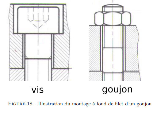

Un goujon sur des filetages propres se bloque sur le fond du filetage à la main +1/4 _-1/8 de tour sur le dernier filet non terminé, très simplement.

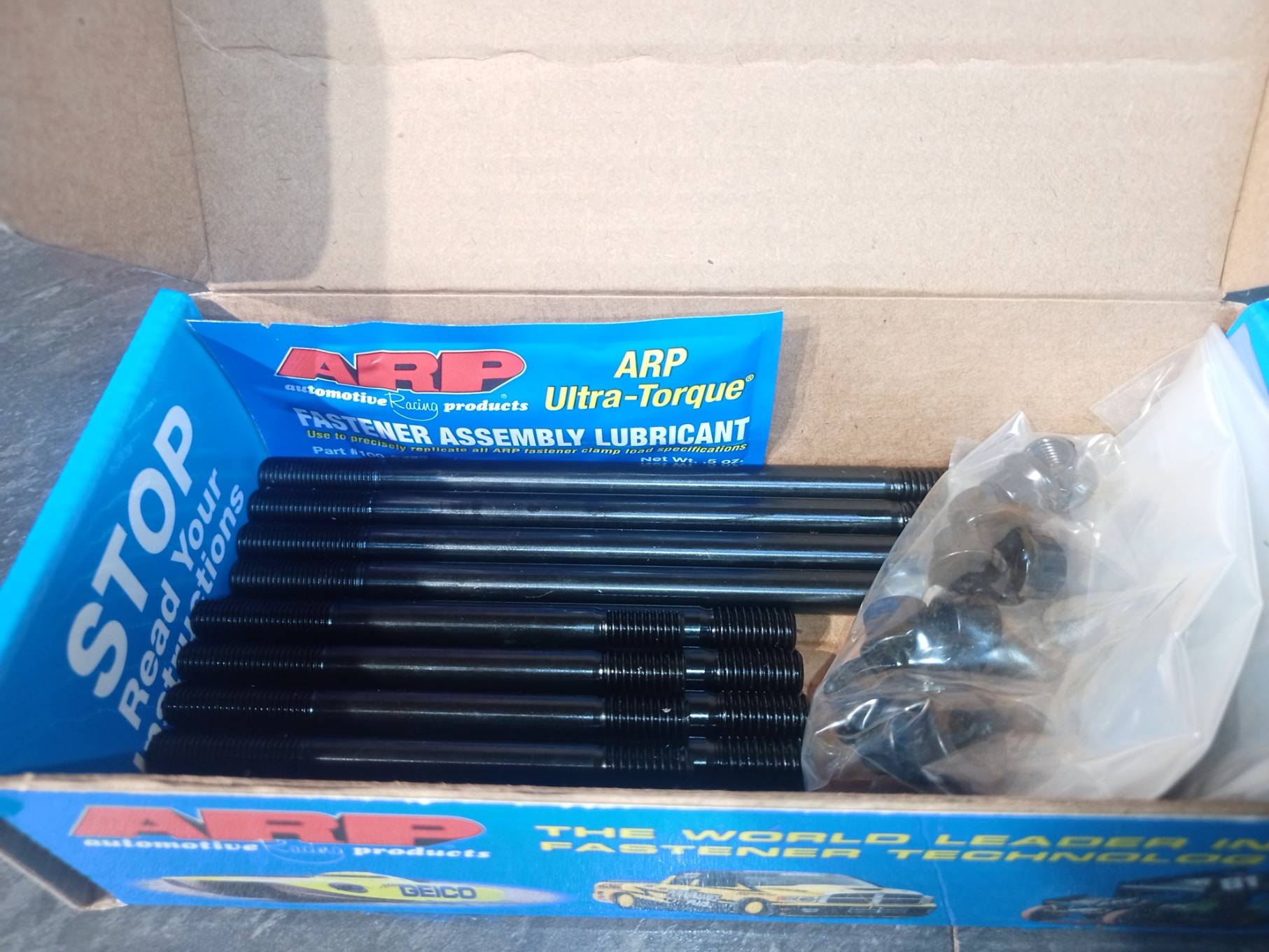

Les goujons du côté échappement ne vont pas jusqu'au bord du bloc :
En comparaison avec les précédents il y a effectivement une différence de longueur.
Question, si les ajuster en longueur cela ne gêne en rien l'efficacité des goujons !!!
Posté : 20 déc. 2024, 12:52
par JMAU
Est-ce que fond du taraudage a été nettoyé (re-taraudage léger ? )
Posté : 20 déc. 2024, 12:54
par Yoko
Après mesure et comparaison.
Les autres goujons avait un filetage plus court
Et la profondeur des fixations et plus courte que la taille du filetage des nouveaux goujons.

" Les goujons du côté échappement ne vont pas jusqu'au bord du bloc : "
Le schéma de montage indique tout ce qu'il faut prendre en compte, à savoir : la longueur filetée goujon < longueur filetée du trou taraudé sinon pont de blocage.

Il y a une différence de 3mm de filetage, entre les goujons fournis et ceux présents sur le moteur.
De plus, celui du fond a un trou moins profond de 2mm par rapport au autres...
J'ai envoyé un mail au magasin.
J'attends leur retour.
