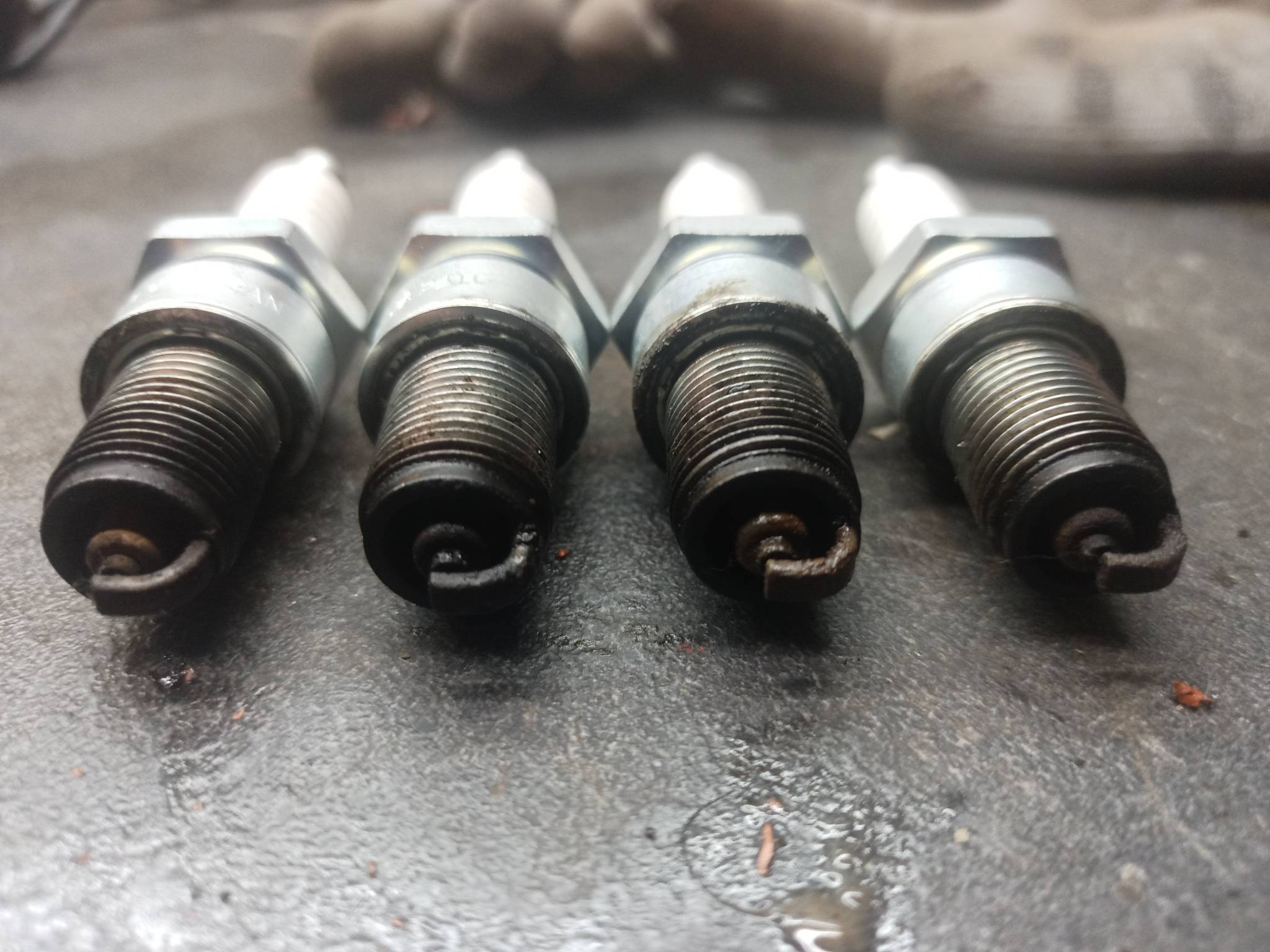

Avant d'aller Plus loin, j' ai regardées les bougies.
Et la bougie du cylindre 3 est noir et humide (la 2eme en partant de la gauche) :
Du coup cela me remet en question.
A savoir, que lors du changement de joint de culasse, le défaut était sur le cylindre 3.

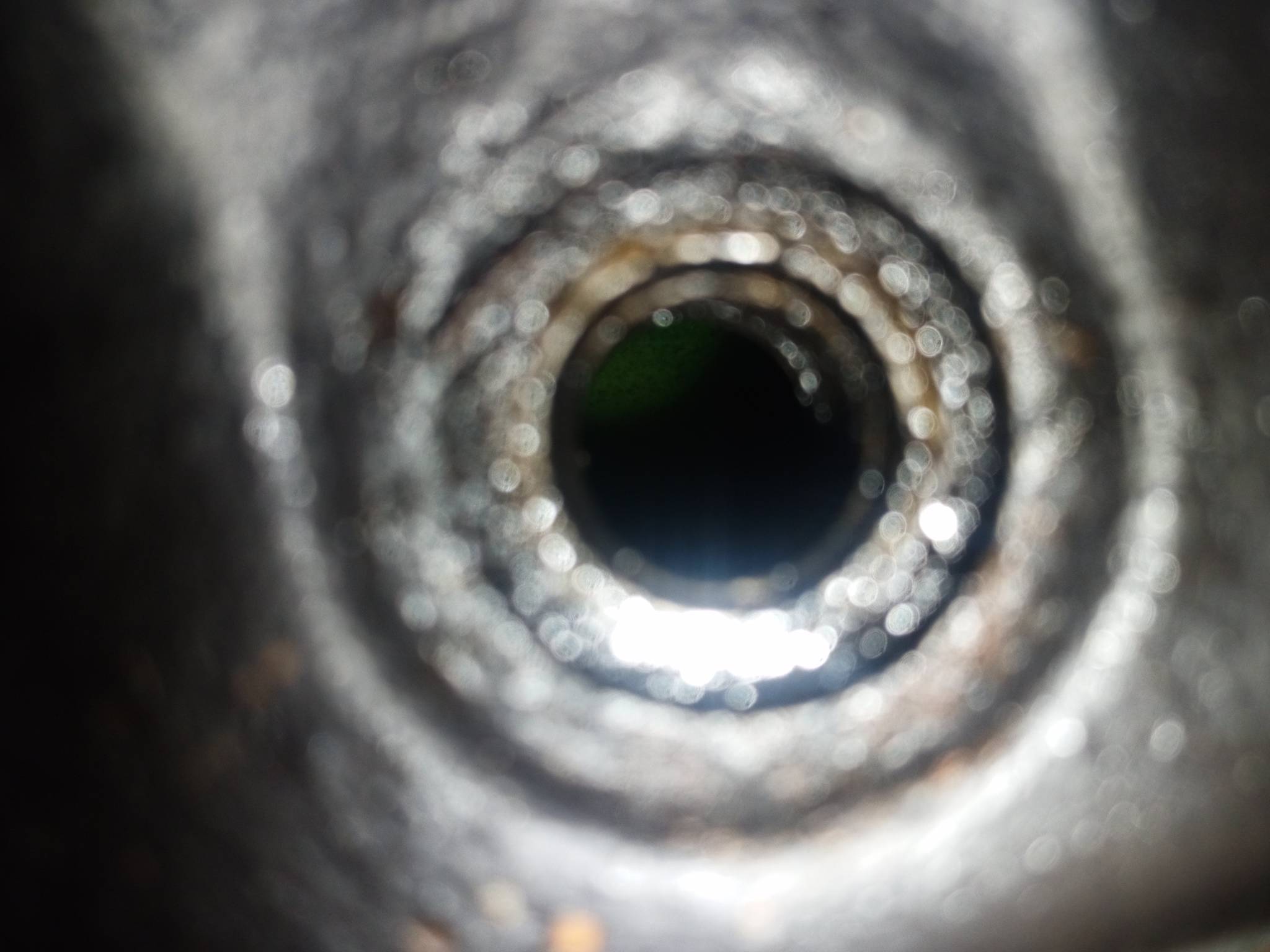

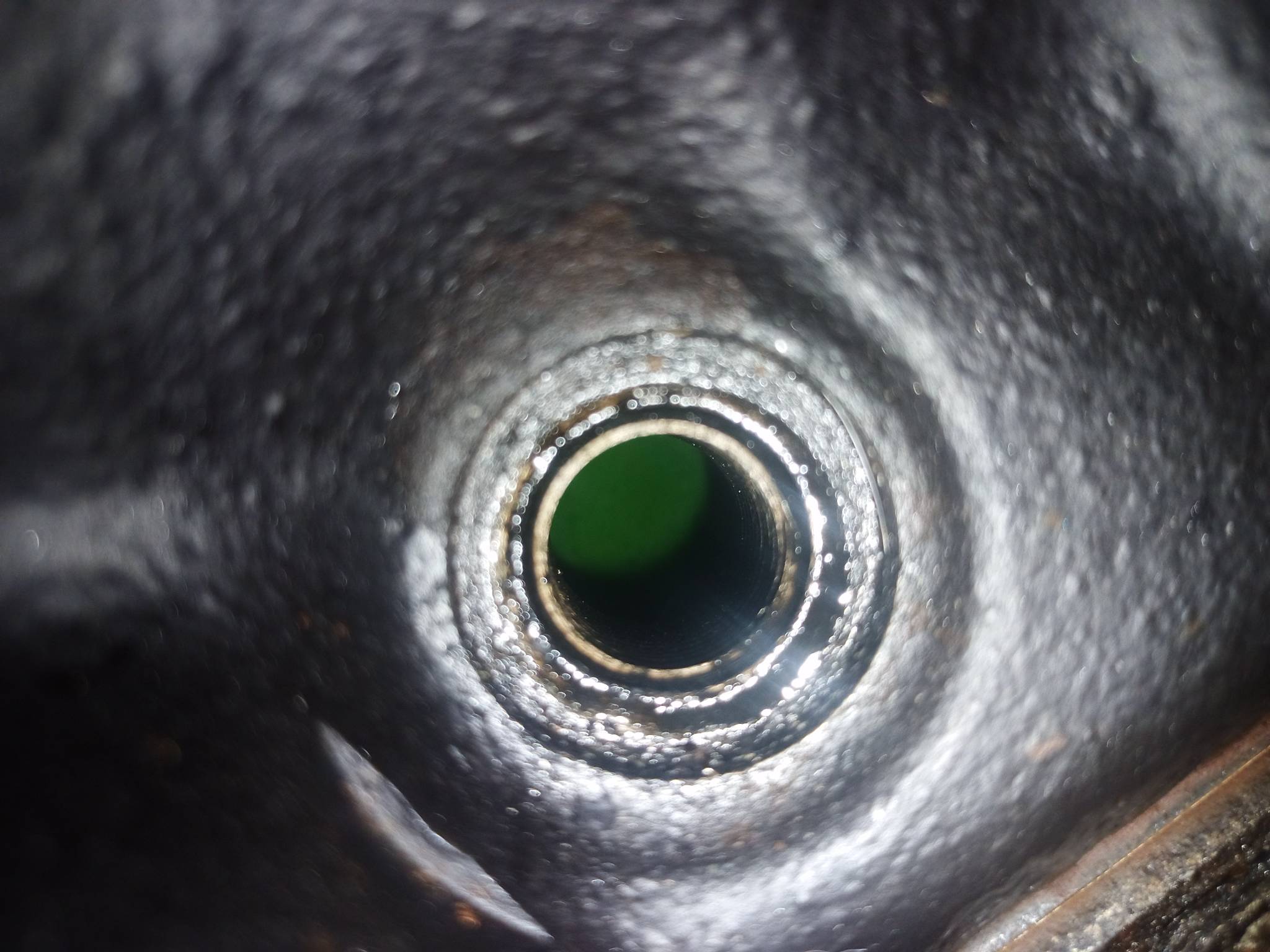

Donc j'ai regardé rapidement dans la chemise du cylindre 3 :
Et le 2 n'est pas mieux :
Je crois bien qu'il y a du liquide de refroidissement dans ce cylindre...

Si c'est la cas, c'est le joint ou la culasse....
Il faut aller voir !

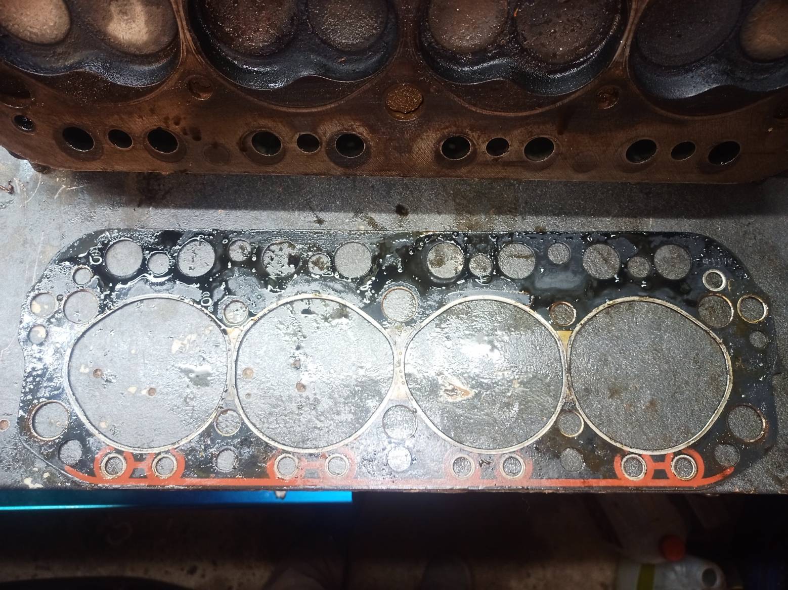

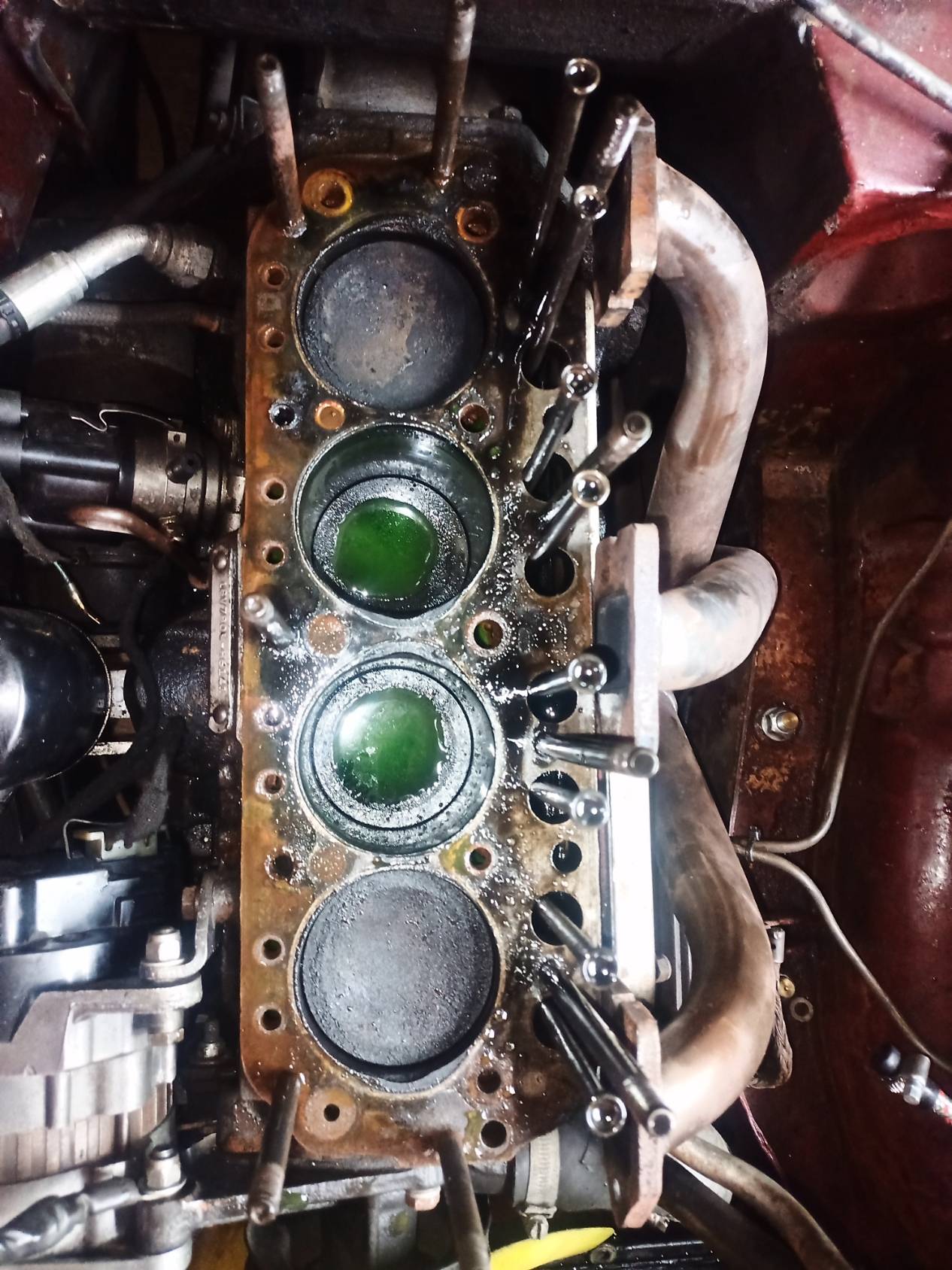

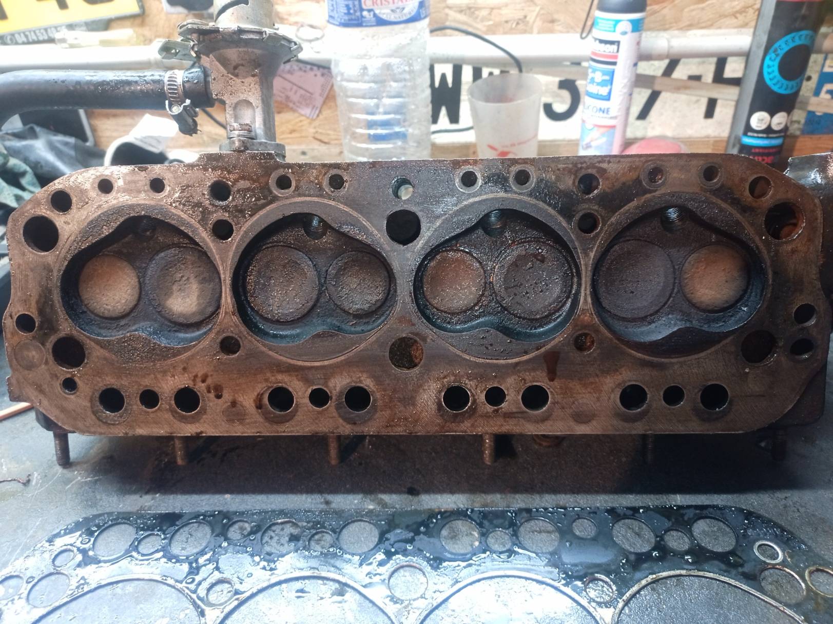

Pendant ma pause déjeuner j'ai démonter la culasse.
Voici la culasse :
Culasse
Culasse
Le joint :
Joint de culasse
Joint de culasse
Le bloc :
Bloc moteur
Bloc moteur
De visu rapide, je ne vois pas de défaut ou de fissure.
Mais lorsque j'ai démonter les goujons, deux sont venus tout seul.
Ceux proche des cylindre 2 et 3.
Cela peut il être la raison de ce défaut ?
Je ne les avait pas changer lors du précédant changement de joint.

Il était temps d'ouvrir !
Cela explique tes ennuis moteur :
- perte de liquide de refroidissement:
- du mal à démarrer à froid ;
- les compressions,
- la mayonnaise...
Uniquement à cause d' un mauvais serrage des goujons... de la culasse (d'un desserrage ?)
De goujon foireux ? de filets HS dans la culasse ?
Tu avais eu le même problème en novembre 2022...

Comment avais tu fais ton serrage de culasse avec le joint que tu as employé?
Moteur tiède , 3 passes avec serrage au couple à la dernière passe et basta ...ou bien as tu fais un ressérage après 500 ou 1000km?
Autre question:
C'est un effet d'optique /éclairage ou les pistons 1 & 4 semblent "nager" dans les cylindres?

Effet d'optique pour le cylindre 1 et 4.
L'appareil du téléphone donne un effet de profondeur.
