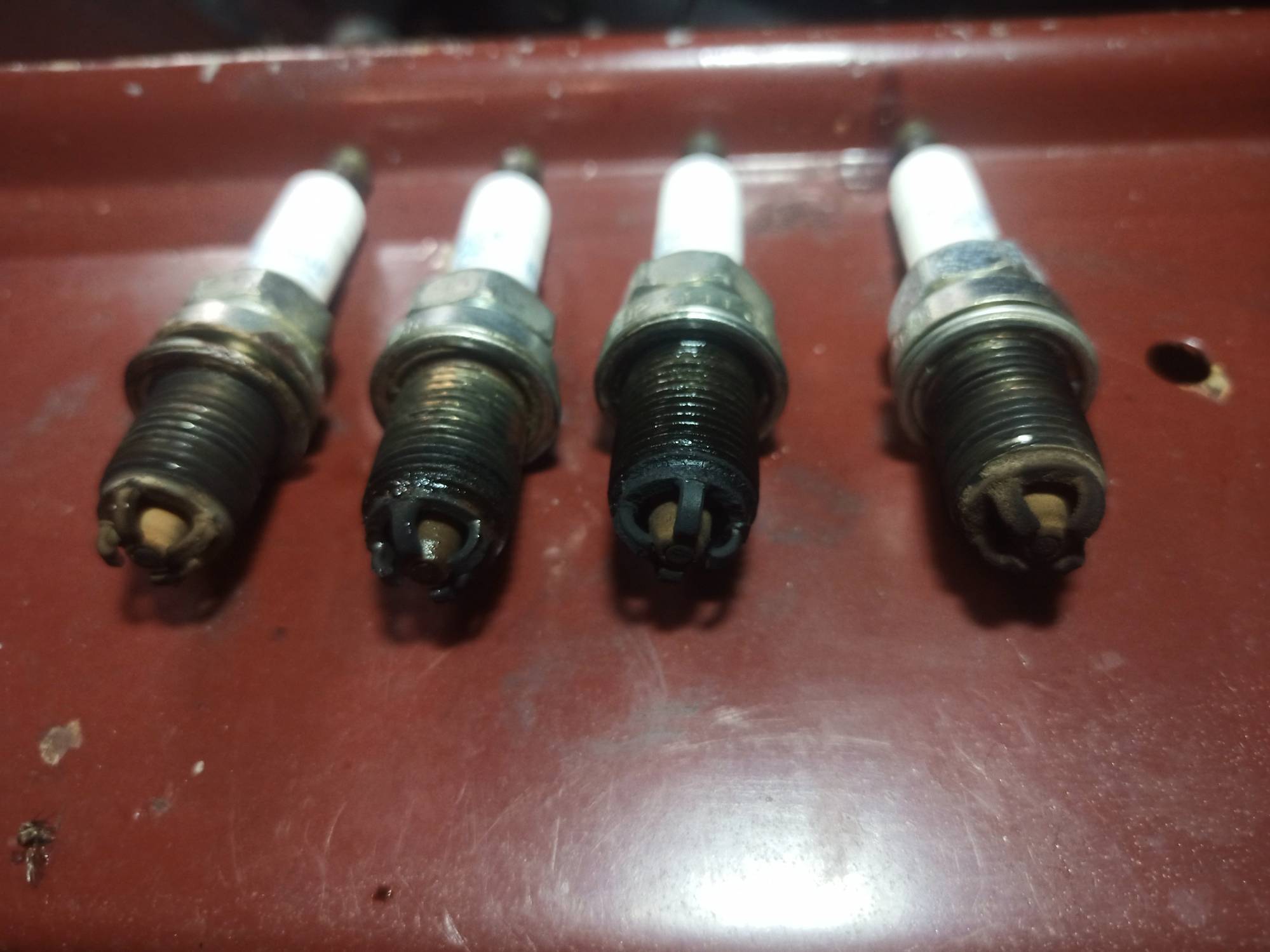

Re: Re: Re: Re: Re: [Yoko] MG B GT Year : 1974 - Soucis fonctionnement moteur
Posté : 17 juin 2024, 06:54
par Yoko
Salut,
J'ai une grosse mais très grosse interrogation, sur le moteur et sont comportement.
Depuis environ 3 semaines:
- il démarre mal, il lui faut du temps
- Il démarre sur 3 voir deux cylindre
- Après quelque Km, tout revient dans l'ordre
- Même à chaud, cela recommence.
- Cela sent l'essence, après démarrage
Photo des bougies dans l'ordre 1 - 2 - 3 - 4, Les 2 et 3 sont noir et la 2 et très humide :
Je n'arrive pas à voir d’où cela peu venir, et ce qui se passe.
Vaut compétence et connaissance me seront d'une aide précieuse.
Car, je n'aime pas ne pas avoir la solution à un soucis.
Re: Re: Re: Re: Re: [Yoko] MG B GT Year : 1974 - Ajout Vase d'expansion
Posté : 17 juin 2024, 07:03
un soucis
les bougies des cylindres #2 et 3 semblent très grasse, genre remontées d’huile. il faudrait prendre les compressions pour voir où en sont les usures.

Est-ce que les deux cylindres "défaillants" correspondent aux deux bougies noires et huileuses?
Posté : 19 juin 2024, 14:46
par Yoko
Oui.

Alors test compression de ce soir moteur Chaud :
- Cyl 1 : 10.25
- Cyl 2 : 10
- Cyl 3 : 9
- Cyl 4 : 10.5
Le 3 est faible mais, les autres sont dans la normes.
Maintenant un autre retour ...
parce que, je ne sait pas pourquoi, je n'est pas remis les mêmes bougies.
Eh ben la plus de problème cela marche nickel ...
J'ai tester les autres, et 2 sont en défaut, et celle qui était sur les cylindres 2 et 3.
Elle n'était pas vielle pourtant, moins d'un ans.
Et sont censé avoir les même paramètres, mais avec 4 électrodes ... pour un meilleur allumage.
Du coup, je repasse sur des bougies standard, BPR6ES.
Posté : 19 juin 2024, 18:02
Eh ben
les deux bougies centrale ont été «pollués» par l’huile et elles ne peuvent plus fonctionner normalement, après un bon brossage, il ne faut jamais brosser les bougies :-), et un dégraissage elles pourraient encore un peu servir.
Posté : 19 juin 2024, 18:28
par Yoko
J'ai fait un brossage et nettoyage, et comme cela n'a rien changé, j'ai fait un test de continuité à l’ohmmètre ...
Rien du tout.
D'ailleurs, en faisant des recherches, pour un allumage électronique il préconise des N9YC au lieu des BP6ES.
Posté : 19 juin 2024, 18:49
un brossage
