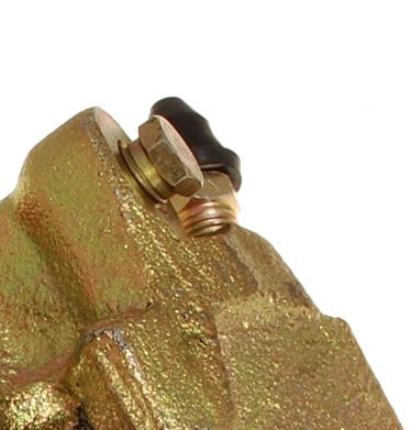

Aurais tu un visio de cette vis de purge, je ne voit pas trop à quoi cella correspond.

Le purgeur est l'embout vissé qui dépasse, à côté de l'arrivée du flexible sur l'étrier.

Ok, la fameuse vis de purge.
Lors du changement des joints, j'avais remarqué une autre vis, mais fermer qui se trouve prés de cette vis de purge :
Capture d'écran 2023-09-28 115842.png (187.08 Kio) Vu 5135 fois
Donc je reste sur la vis de purge.
