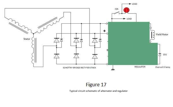

Florent a écrit : 30 déc. 2025, 17:48 Hypothèse : l'alternateur provoquerait une surtension ou des parasites pendant la charge , ayant un effet sur l'allumeur (condensateur / ampli) ou la bobine..
Un alternateur tout au moins un Lucas ne peut pas provoquer de surtension, une diode Zener ZD2 dite 'quench diode', prévient toute anomalie de cet ordre. L'alternateur peut tourner à vide mais il est très déconseillé de le débrancher en rotation ou seulement contact mis, l'effet de self des enroulements du stator produit une tension inverse qui peut détruire les 6 diodes du circuit de redressement et les 3 du circuit d'auto-excitation.
Tous les alternateurs devraient être équipés de cette protection, si ce n'est pas le cas, situation étonnante.
Merci Orque, je comprend que l'hypothèse de la surtension est statistiquement très faible, mais est-ce que l'hypothèse des parasites est plus plausible ?

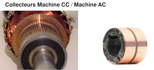

L'alternateur ne génère pas de parasites. Par construction les bagues collecteur du rotor sont construites continues, et la puissance d'excitation reste assez faible à l'inverse d'une machine à courant continu qui récupère toute sa puissance au collecteur à lames séparées et balais fatigués.
Dans tous les cas, un bon condensateur filtre tout ça à la masse.

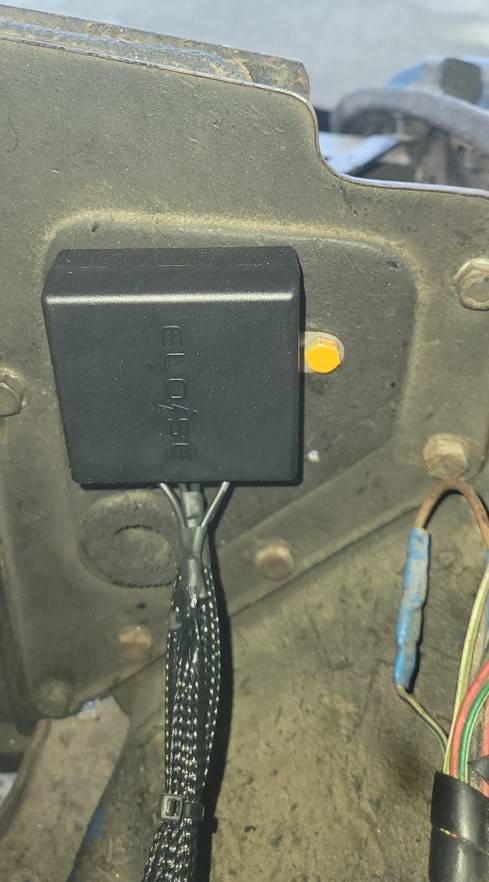

Pour fiabiliser l'allumage, il m'a monté un petit boîtier électronique, mais sans enlever les vis platinées.
Allumeur passé au banc d'époque. Il a retaré les ressorts de rappel de l'allumeur (décalage centrifuge), parce qu'un peu trop faible,
et sur la partie carburation a identifié plusieurs petites prises d'air qui n'empêchaient pas de fonctionner mais qui ne permettaient pas de régler correctement le carbu. Donc toutes les durites dans l'environnement carbu, allumeur, etc changées. Pour rappel, ma MGB est une 76 origine US, et quand elle est arrivée en France, il y avait encore tout le systeme d'Emission Control System, que je me suis empressé de virer, mais pour lequel toutes les sorties ont été bouchées, mais 25 ans après, c'était plus tout à fait étanche. donc là aussi, il a refait l'étanchéité !
Et donc maintenant elle fonctionne parfaitement, plus d'à coups, et fonctionne parfaitement du démarrage à froid à après 1 heure de fonctionnement. toujours pas de chauffe ni rien .

un petit boîtier
peut être un Cartier …
le système d’allumage devient transistorisé, TRIAC, mais pas électronique.

par Claude BASSARD
*SMS* bien la même fonction et le même type de câblage. Mais ce n'est pas cette marque.
Je prendrai la photo demain.
Mais çà fonctionne très bien.

la même fonction
ces boîtier, module Cartier, module Grand Laurent ©, MGL ©, boitier Multic ..., supprime le condensateur et relègue les rupteurs au rôle d’interrupteur avec une faible intensité de rupture ce qui limite leur usure. l’allumage est de meilleure qualité, meilleur démarrage, ect …

par Snakeed14
Attention ce boitier n'est pas infaillible. Il était monté en usine sur les Super 5 (La mienne en était équipée) et un jour, il est tombé en panne sans prévenir.
Heureusement j'avais déjà entendu parler de ce boitier et j'ai juste mis un fil entre les bornes 3 et 4 (De mémoire) ce qui m'a permis de repartir.
Les soudures sur le circuit imprimé finissent par craqueler et occasionne de faux contact.

ce système transistorisé correspond à une époque où les systèmes d’allumage électronique à effet de Hall n’existaient pas. de nos jours compte tenu de leur prix il est peut être préférable de les utiliser. ceci dit les allumages électronique peuvent, également, tomber en panne …

par Claude BASSARD
L'installateur m'a expliqué comment recâbler pour repartir en cas de panne du module.
voilà sa photo
module allumage transistorisé MGB.jpg (51.77 Kio) Vu 10606 fois
