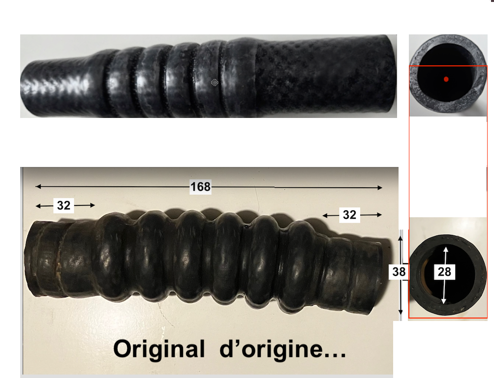

Une anglaise...
Capture d’écran 2026-03-06 à 16.31.40.png (797.39 Kio) Vu 10240 fois

La photo de la durite proposée est une bonne indication ???

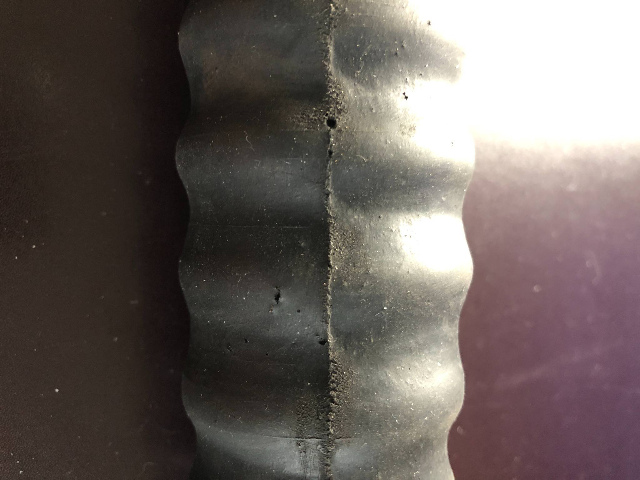

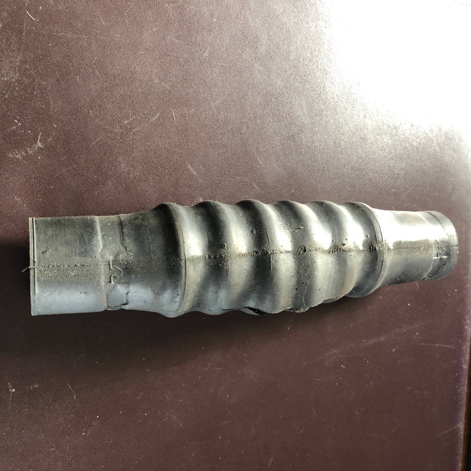

Voici 2 photos supplémentaires: ça ressemble à deux moitiés de durite "collées" ensemble.
Et vue de côté, on voit bien la ligne de démarcation sur toute la longueur de la durite, et ce 2 fois à 180°.
Ceci dit, ce n'est pas ce qui a lâché !
Mais plus je la regarde, plus je trouve qu'elle a une vraiment une sale g...e, et ce au bout de 2 mois, même pas !

Cleli49 a écrit : 07 mars 2026, 17:25 Bonjour,
Désolé de ne répondre que maintenant ...
Ce que l'on voit c'est le plan de joint des deux parties du moule, on ne peut imaginer produire un durit par collage des deux moitiées.

Posté : 07 mars 2026, 18:07
une sale g...e
fabrication artisanale, au coin du feu, dans la province du Guizhou …
c’est essentiellement la «qualité» du «caoutchouc» qui est en cause.

par Cleli49
:) Effectivement, tu as raison.
Mais je n'ai' pas tout dit: car en y regardant de plus près, "l'empreinte du plan de joint " paraît néanmoins proppice à de futures micro fuite.
De petits cratères où l'on peut enfoncer légèrement une pointe de trombonne, ça n'inspire pas confiance... du tout :suspect:
