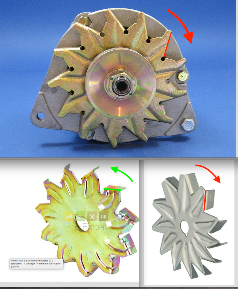

Dans l'absolu, un alternateur fournit un courant alternatif qui est redressé... toujours dans même sens (le moins à la masse) quel que soit le sens de rotation. Cependant il faut (?) le refroidir, le ventiler correctement et par conséquent, le sens de rotation du ventilateur est important (position des palettes de l'extracteur).
Capture d’écran 2026-04-20 à 09.00.46.png (1.28 Mio) Vu 16946 fois
Pour les alternateurs sans ventilateur externe :
- soit il n'ont pas besoin d'être refroidis, et le sens de rotation est indifférent (photo de Saby?)
- soit le dessin intérieur permet une ventilation naturelle et il vaut mieux les faire tourner dans le bon sens ?

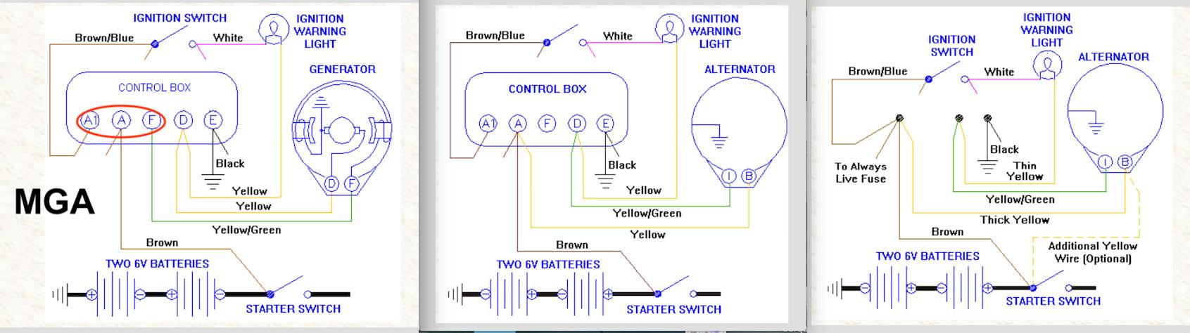

Donc, si je comprends bien, par rapport au cablage d’origine avec la dynamo :
1, Je connecte ensemble le brun/bleu qui arrive sur A1, avec les 2 bruns qui arrivent sur A et avec le gros jaune qui arrive sur D.
2, Je connecte ensemble le vert/jaune qui arrive sur F avec le petit jaune qui arrive sur D.
3, Je connecte ensemble les 2 noirs qui arrivent sur E
4, Le régulateur n’est plus connecté à aucun fil, ou je le laisse en place pour la « déco », ou je l’enlève.
J'ai bon ?
Re: ameliorations mga ( alternateur/allumage/radiateur )
Posté : 16 mai 2026, 10:39
par JMAU
NON ?
OUI ? c'est ce qui est dit en anglais.

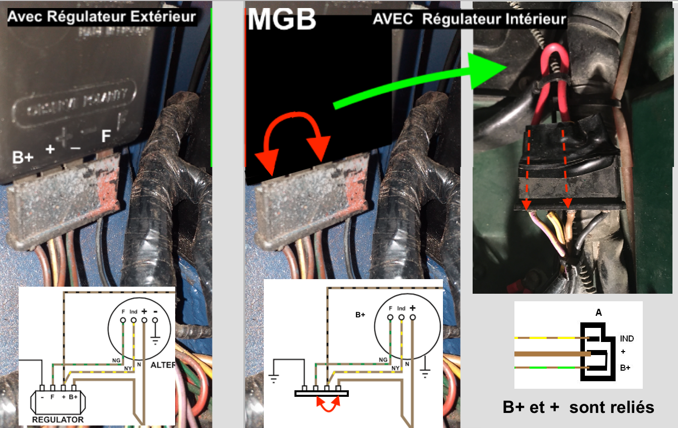

Si je regarde les schémas : les couleurs des fils sont trompeuses.
ALT CONVERSION.jpeg (99.22 Kio) Vu 14269 fois
J'avais fait la manip sur la B entre un alternateur avec régulateur extérieur (AC) et un avec régulateur intérieur (ACR) .
Capture d’écran 2026-05-16 à 11.58.47.png (1.23 Mio) Vu 14247 fois
ça marche toujours...

si le voyant de charge reste allumé c’est que le retour du courant de charge vers le voyant ne se fait pas. fil jaune.
Posté : 19 mai 2026, 17:18
par Dan54
Jmau : l’alternateur n’a pas de marque, c’est celui du kit de conversion de chez Datch et le régulateur est toujours en place et connecté.
Saby : le fil jaune arrive à la borne D du régulateur, moteur tournant si je le débranche, je peux tester avec une lampe témoin si le courant arrive ?
En électricité je suis une buse, je me fais une réflexion : ne peut on pas garder exactement les mêmes branchements qu’avec la dynamo. Le courant est régulé par l’alternateur, puis il part au régulateur où il se fait régulé une deuxième fois (est ce bien grave) et comme aucun branchement n’a été modifié il n’y a pas de raison que le témoin de charge disfonctionne.
