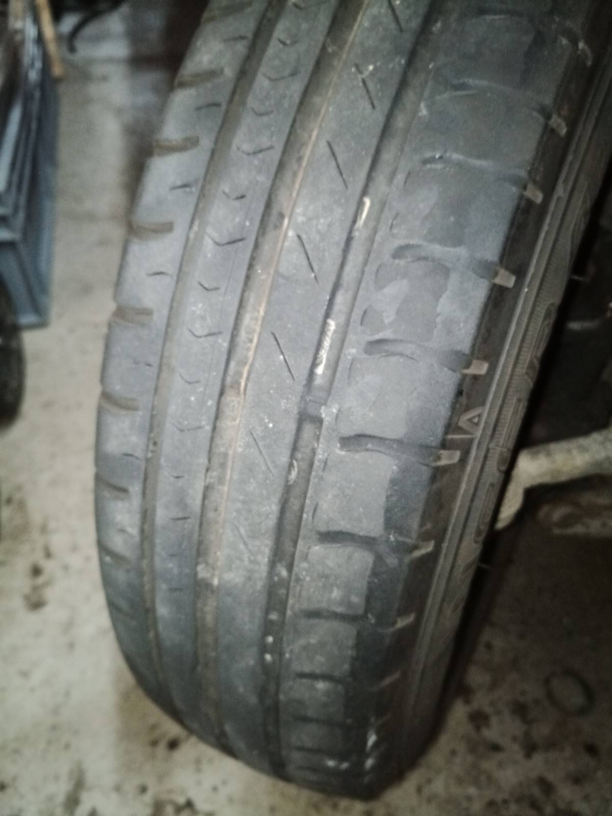

la roue de Gauche, à le pneu bien attaqué à l'intérieur :
Comment puis je faire le réglage, pour que cela ne continue pas.

en ce qui me concerne, personnellement, moi-même, je fait régler le parallélisme chez mon marchand de pneumatiques, cela me coûte 67 euros.
il ne faut pas oublier que la dimension originale des pneumatiques était de 155R14, en admettant que l’épure de suspension ait été étudié pour. là on en est loin …

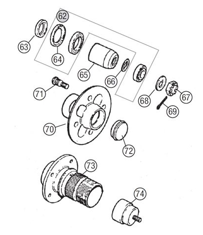

Est ce que cela sera la rondelle N°66 qui permet d'ajuster le réglage :
Capture d’écran 2023-06-19 215401.png (103.29 Kio) Vu 4187 fois
Car sur le pneu qui est fortement usée, de ce coté il n'y a pas cette "rondelle" ...
Re: Re: Re: Re: [Yoko] MG B GT Year : 1974 - Réglage train avant
Posté : 19 juin 2023, 21:37
en effet la/les rondelles, il peut y en avoir plusieurs, permettent de régler le jeu dans les roulements coniques.
il est fort probable que l’usure des pneumatiques est plutôt issue d’un défaut de parallélisme, ou bien d’un autre défaut dans la géométrie des suspensions. les bancs de réglages moderne sortent toutes les valeurs d’angles dans les suspensions. il faut rappeler que sur la mgb seul le parallélisme est réglables
