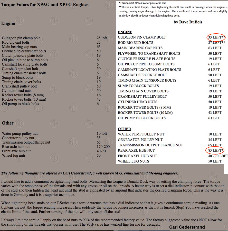

Ma TD est en pleine restauration. Coussinet changer, fabrication support joint sortie vilebrequin, etc..
Je recherche un document précisant les couples de serrages des vis et écrous du moteur.

par Orque
Re: Restauration MG TD 1952
Posté : 02 déc. 2025, 09:22
par JMAU
Ultra complet... ?
Pas plus complet que celui de Carl Cederstrand (lien de Saby) et à mon avis moins fiable ( ** : la rupture n'est pas loin !!!)

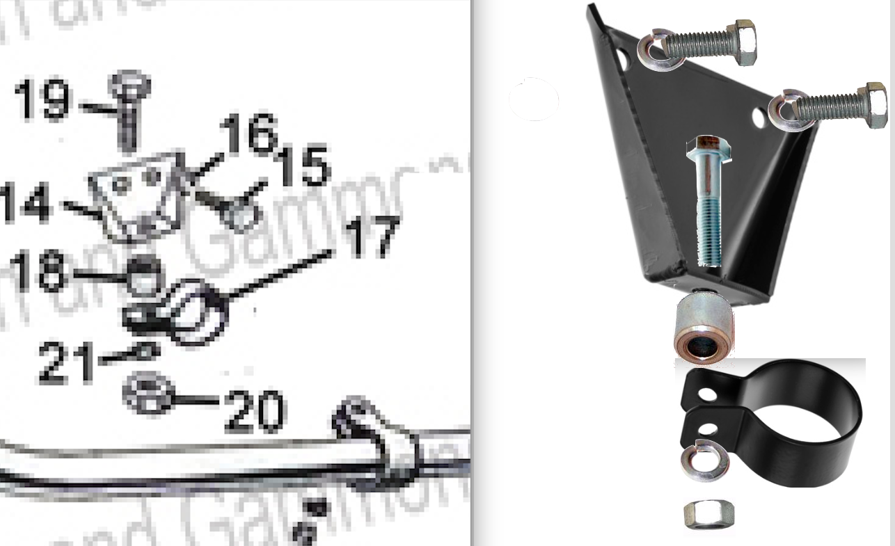

Je suis à la recherche de photos pour le remontage de la bride fixe de l'échappement. Plus précisément pour les pièces 14 à 31 debla photo en PJ
Posté : 10 févr. 2026, 11:32
par JMAU
Salut
Capture d’écran 2026-02-10 à 11.29.54.png (493.35 Kio) Vu 24425 fois

Posté : 10 févr. 2026, 17:09
par MichelMGTD53
Merci JMAU.
C'est remonte.
Elle est super ta capture d'écran tu l'as recupere sur un site Internet?
Posté : 10 févr. 2026, 17:23
par JMAU
Brown&gammons, et Angloparst (le plus clair) pour les références et ensuite montage photo.

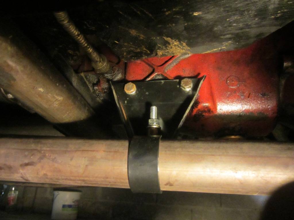

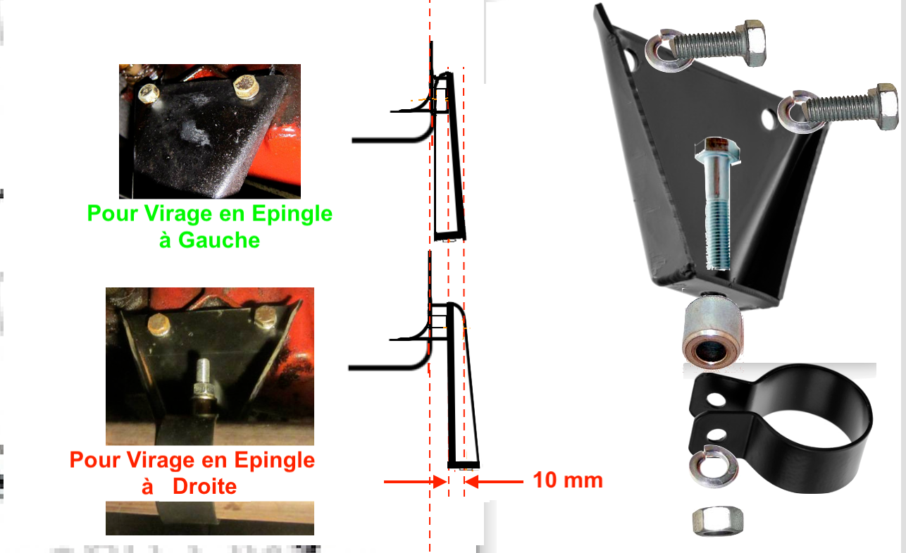

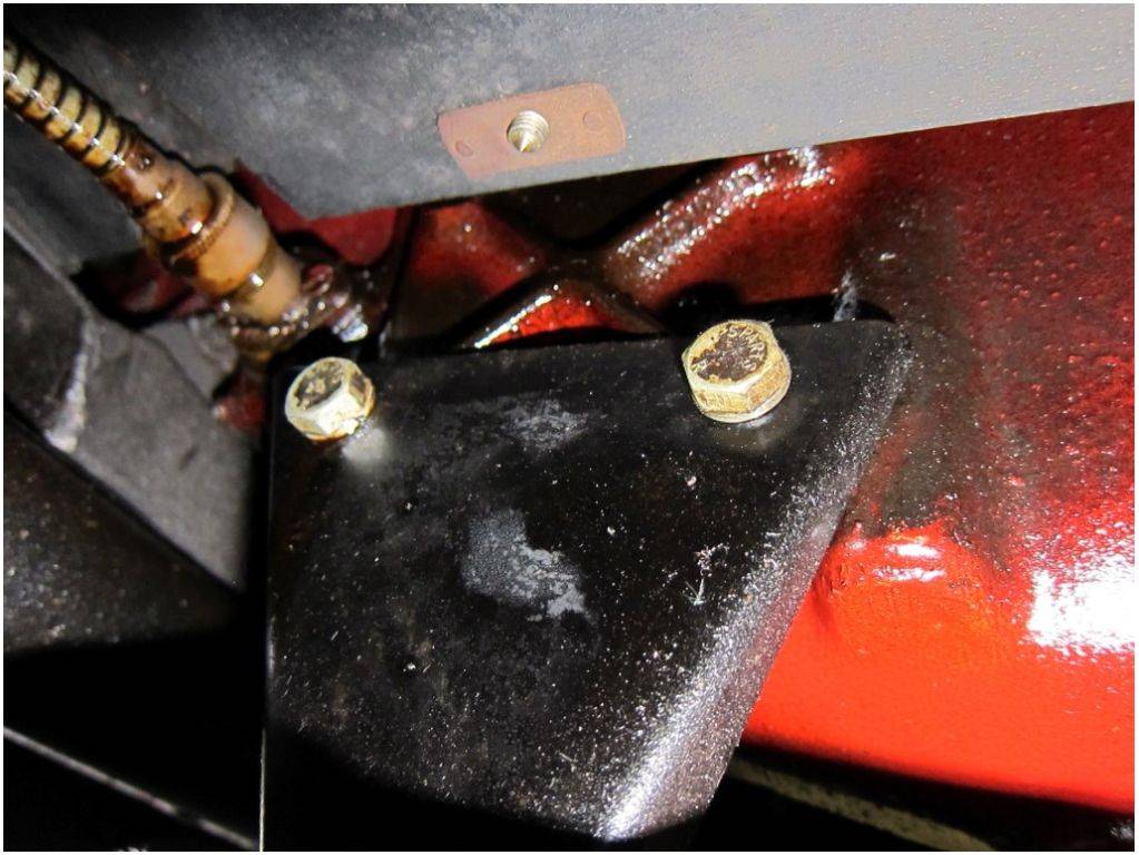

Attention Michel,
Suivant la position du tube, tu peux retourner le support fixé sur la BV pour ne pas créer d'effort sur le collecteur.
Sur boite de vitesse IIIIIIIIII.JPG (63.91 Kio) Vu 24386 fois
Sur boite de vitesse IIIIIIIII.jpg (105.68 Kio) Vu 24386 fois

par JMAU
ça dépend du sens du virage en épingle... quand le pot aussi s'accroche à la portière...
Capture d’écran 2026-02-10 à 11.29.54.png (574.05 Kio) Vu 24360 fois
