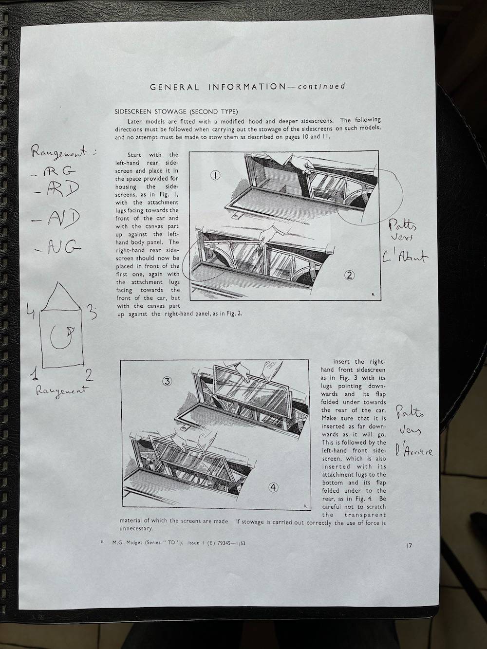

salut Serge ,
je reviens pour les sidescreen , j'ai decortiqué leur rangement et je joins le "mode d'emploi" ;
le plus étonnant - quand on le fait comme il faut et patiemment- c'est que les transparents ne se touchent pas !
sur la photo c'est bien l'ordre de rangement dans la boite , on commence par l'arriere gauche ;
en plus j'ai numéroté discrètement chaque side , ça m'evite de sortir le tuto ...

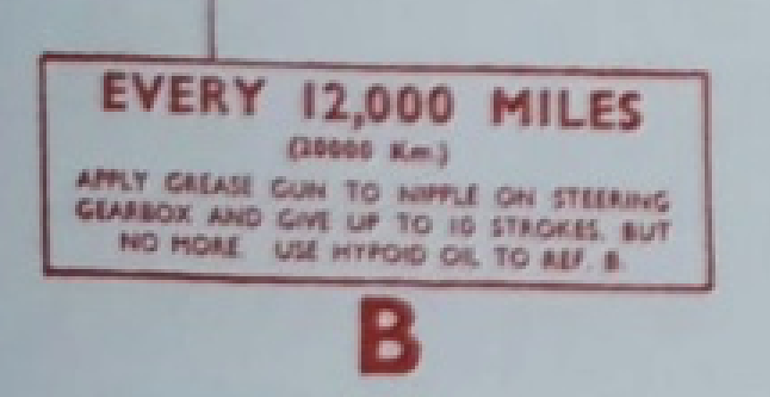

Aujourd'hui vérification du niveau d'huile des amortisseurs
Pour le graissage, vous vous servez d'une graisse "passe partout", ou vous utilisez différentes graisses suivant les recommandations du constructeur?

Une bonne graisse.
Et pour la crémaillère, de l'huile pas de graisse contrairement à ce qui est indiqué.

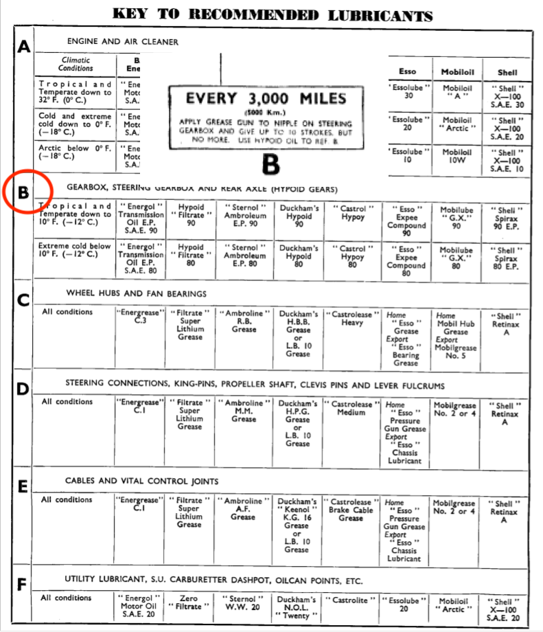

par JMAU
:mdrx:
Voui...
Capture d’écran 2025-10-08 à 08.32.21.png (75.58 Kio) Vu 10223 fois
Hypoïd oil... S.A.E. 90 / 80 tous les 3000 miles ???
Capture d’écran 2025-10-08 à 08.39.47.png (305.96 Kio) Vu 10218 fois
The Midget Workshop Manual (TD /TF) issue 4.

tery47: Je ne suis pas arrivé a ranger les cotés avant, pour ma voiture la largeur des fenêtres est supérieure a la largeur du coffre.....

Finalement comme "vony" je ne mets pas les fenêtres dans le coffre
