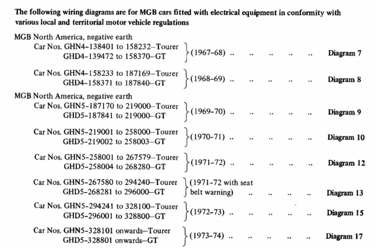

Effectivement. Les MGB US ont eu ces capteur électriques dès 1967.
MGB CIRCUIT ELECTRIQUE US SPECS.png (489.69 Kio) Vu 13510 fois
Avec le VIN de la B de Tran, on sera fixé.

oui elle est bien entre 29 et 32 ( 1972-73) diagram 15 ça veut dire qu'elle a une sonde électrique mais alors ?

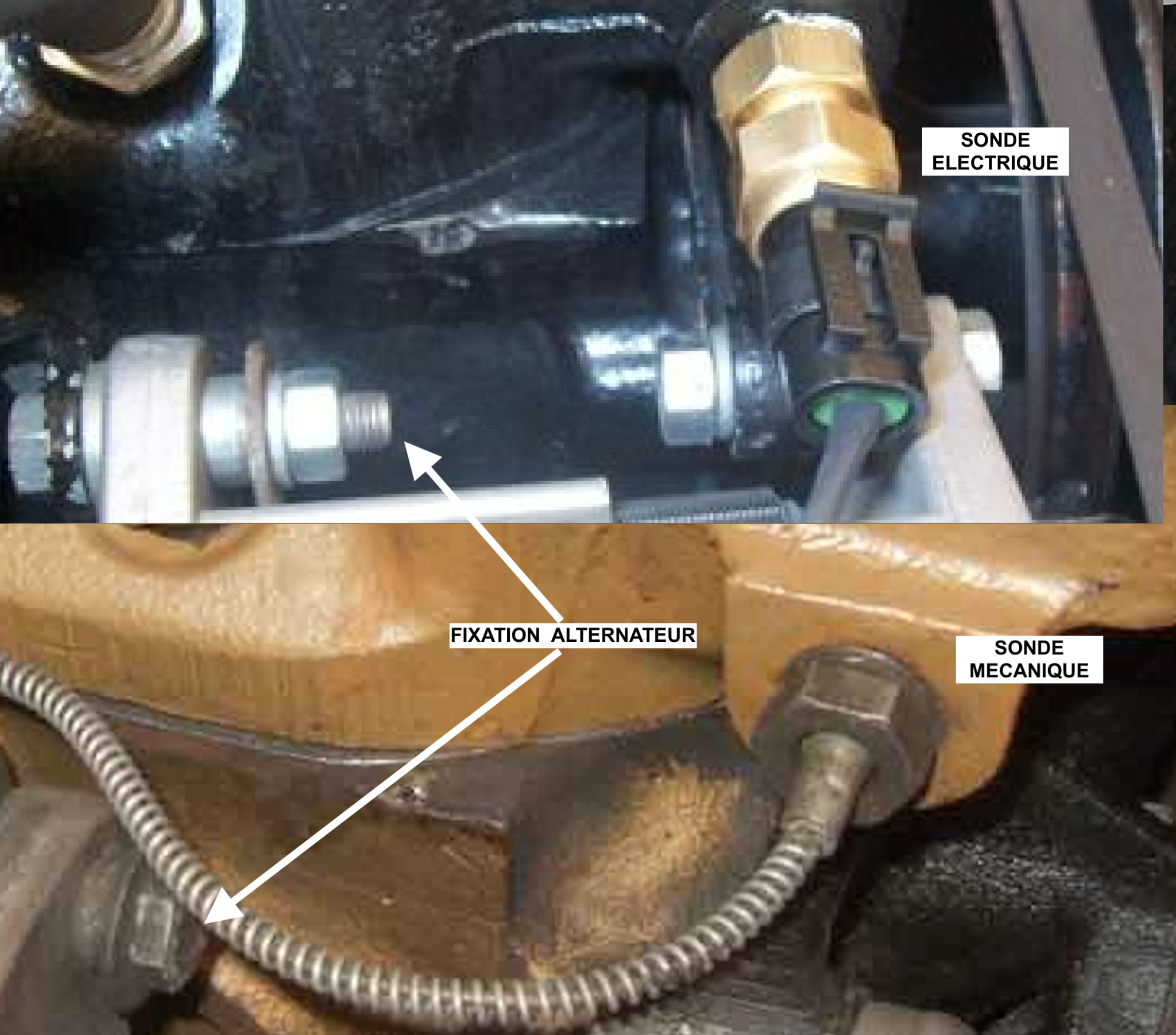

Il faut ouvrir le capot... et le bloquer ouvert ... regarder côté droit, vers le bas, en dessous du chapeau du calorstat, juste au-dessus de l'alternateur...
devant la bougie N° 1
Capture d’écran 2026-08-18 à 20.04.24.png (2.63 Mio) Vu 2212 fois

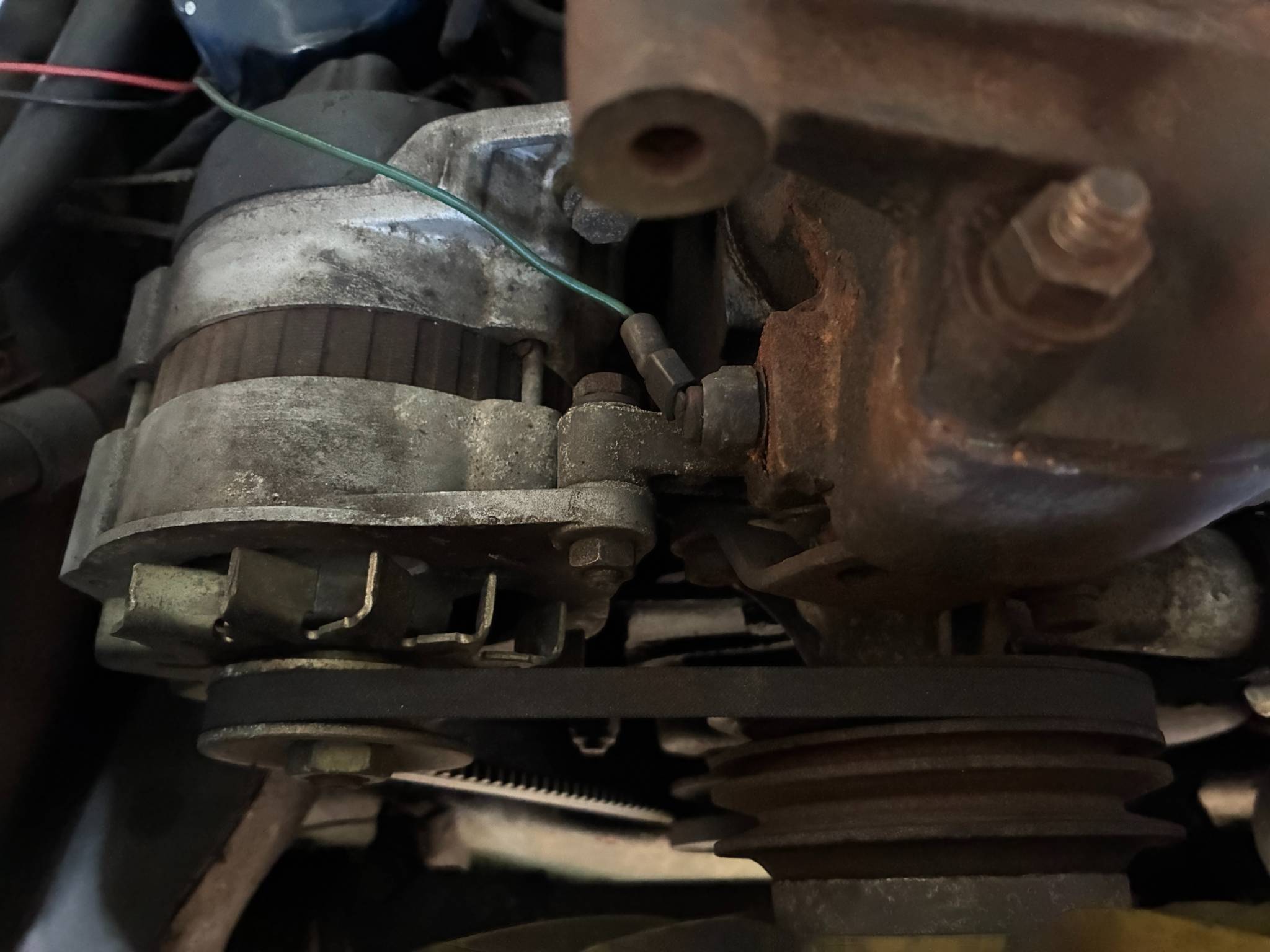

Posté : 19 août 2026, 17:46
par tran

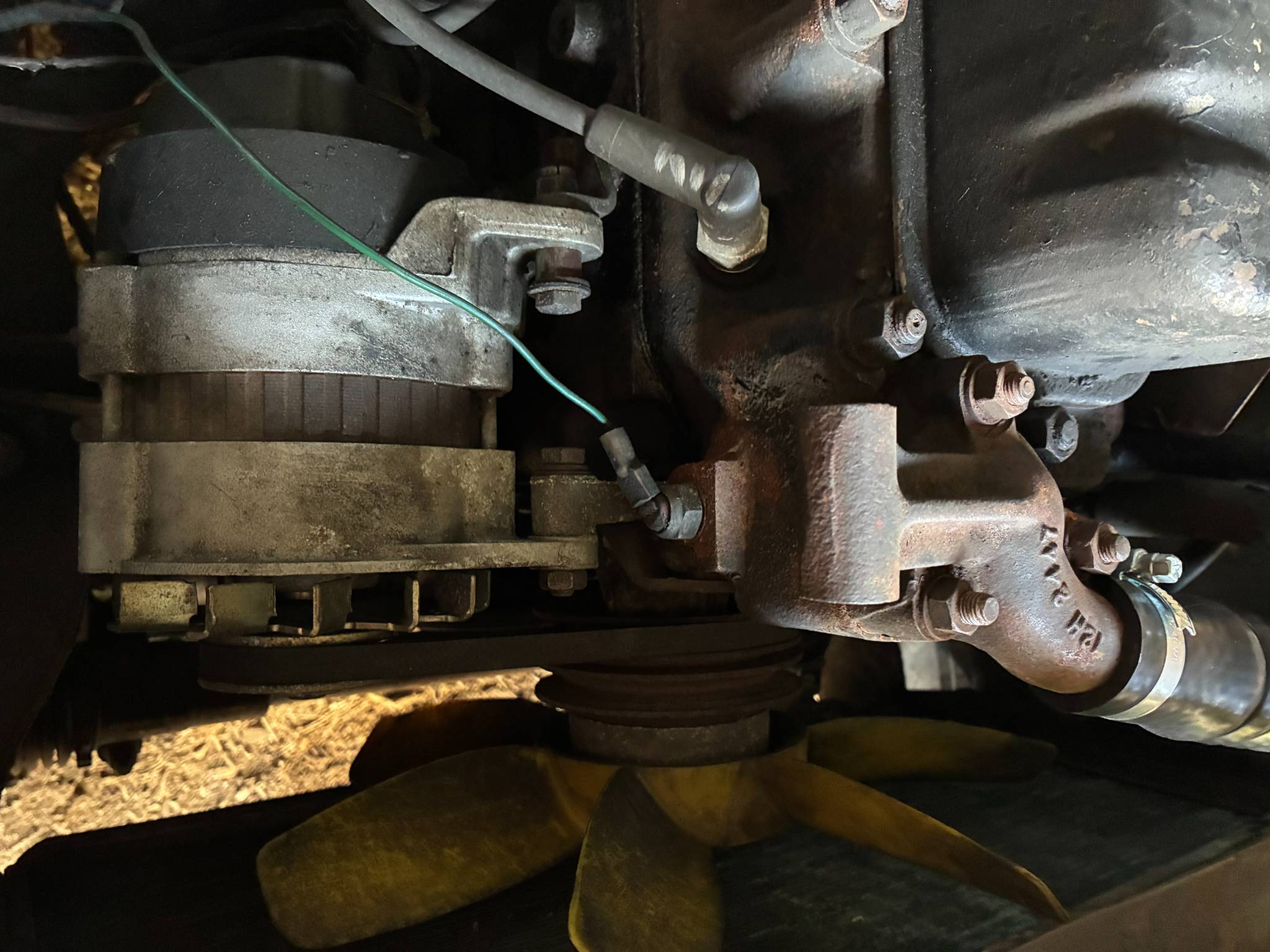

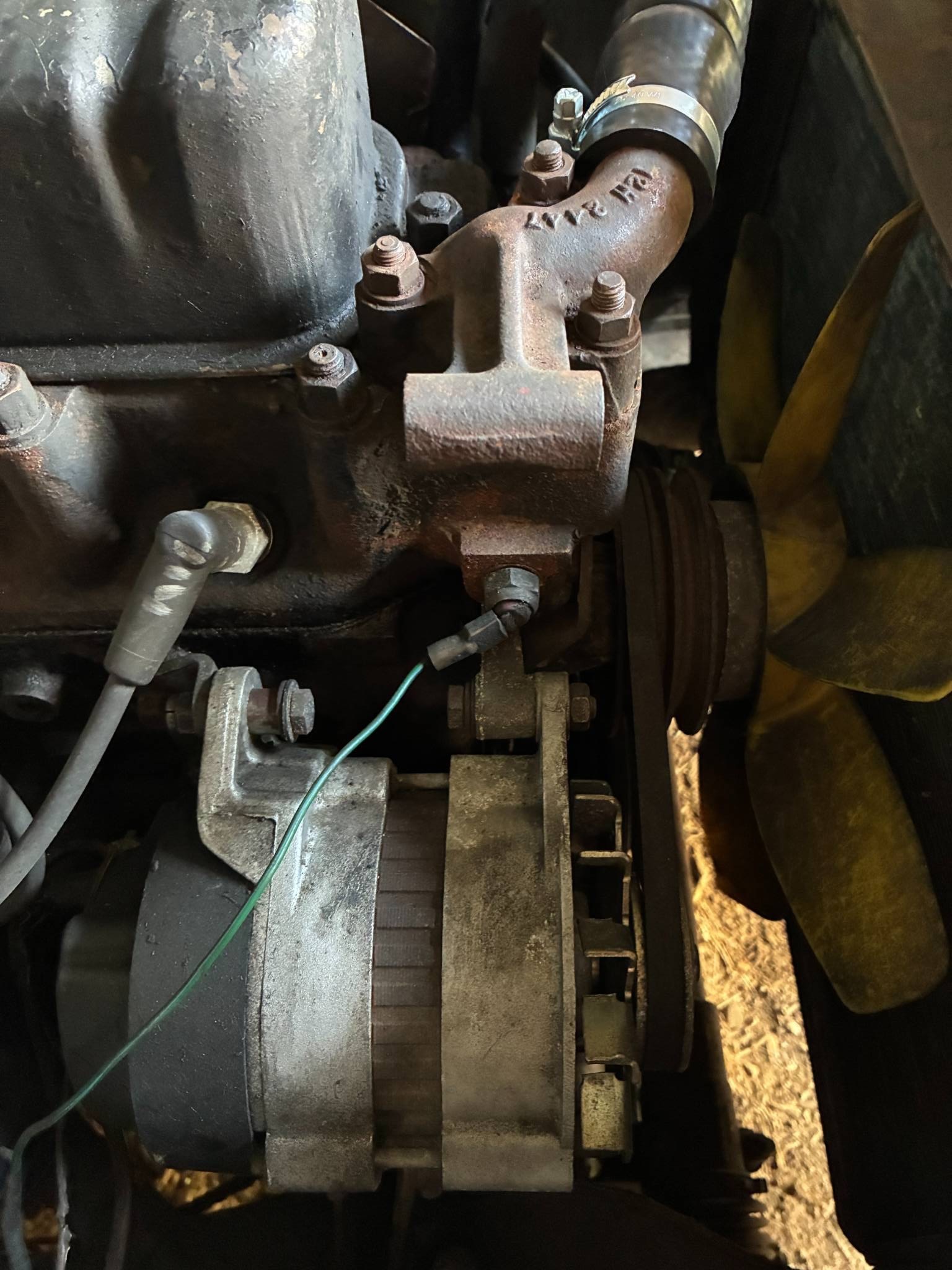

mon bloc moteur est bien loin d'être état concours et même pas propre propre mais à aprt les photos ci jointes je ne vois pas ...
Re: Surchauffe moteur
Posté : 19 août 2026, 17:53
je ne vois pas
au bout du fil vert c’est la sonde, vissé dans la culasse.
Posté : 19 août 2026, 18:20
par JMAU
regarder côté droit, vers le bas, en dessous du chapeau du calorstat, juste au-dessus de l'alternateur... devant la bougie N° 1
Rien vu...
ALLELUIA
C'est donc une sonde électrique... :nut:
Posté : 19 août 2026, 18:30
par tran
Yeesss ! elle est pas belle avec sa sonde électrique ;-)

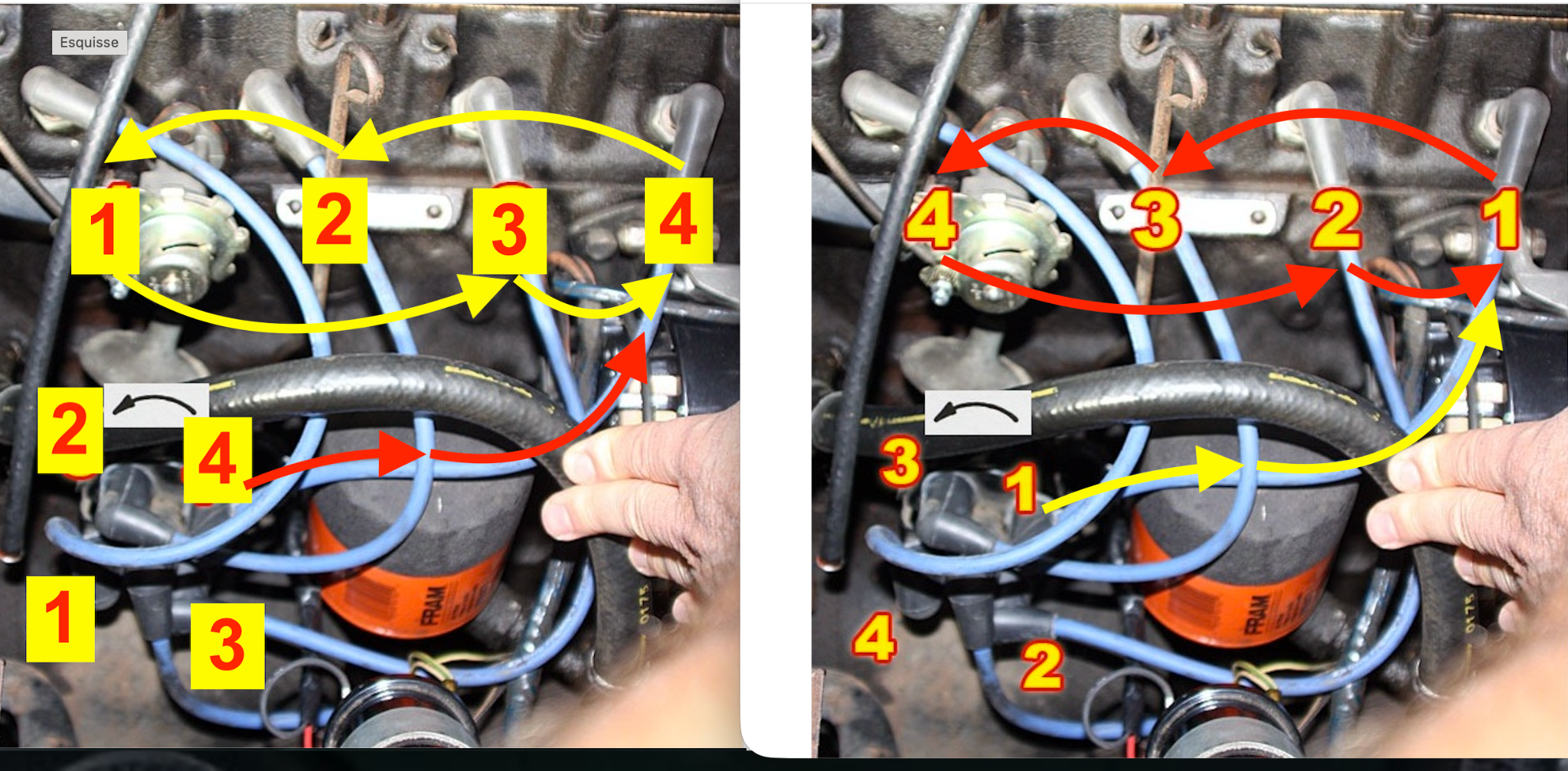

L'ordre d'allumage reste le même quel que soit le sens du numérotage.
1342 = 4213...
Bis repetita :coucou:
Capture d’écran 2026-08-20 à 10.16.29.png (3.12 Mio) Vu 1273 fois

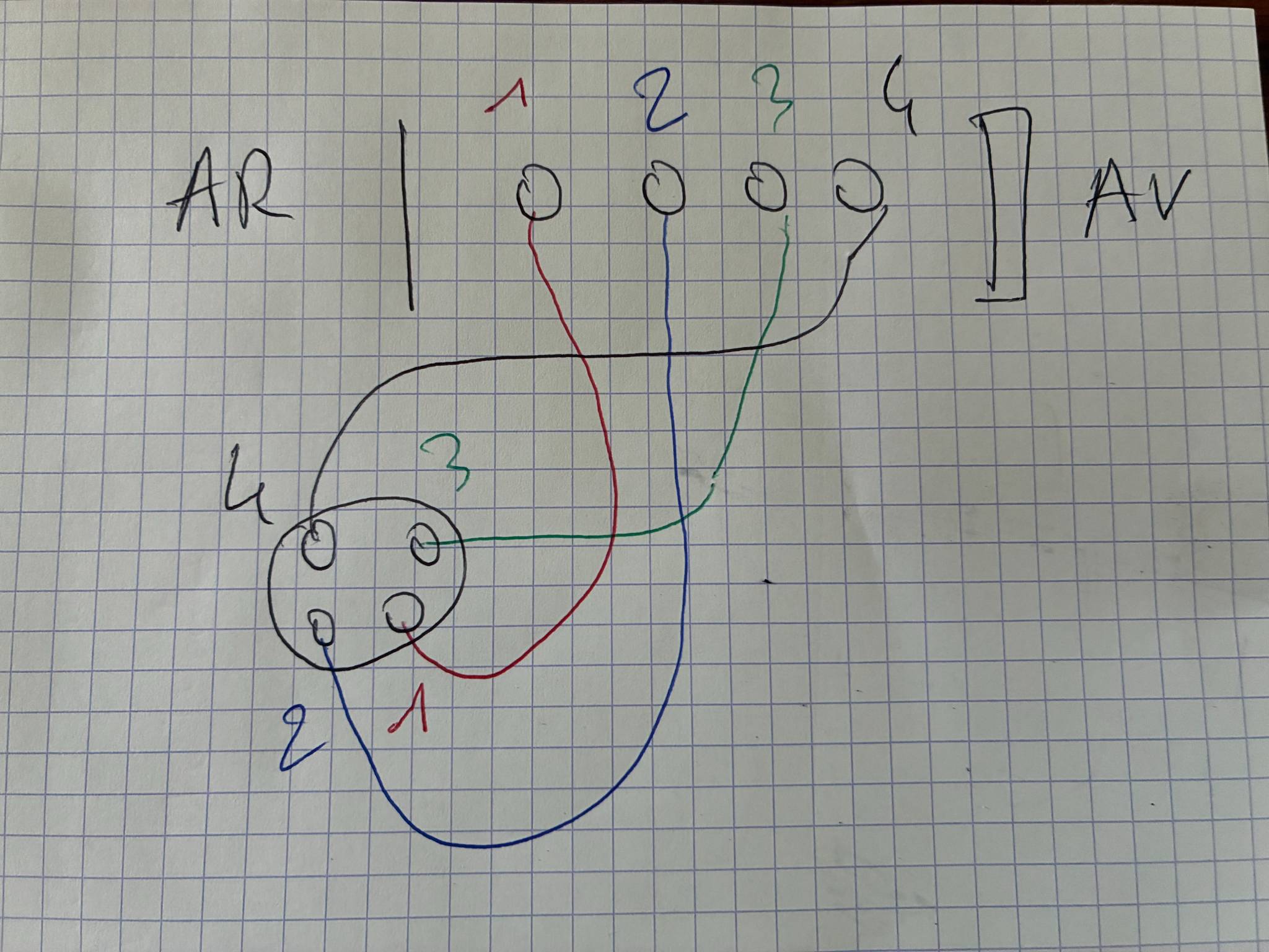

je viens d'aller jeter un oeil , ci joint mon schéma, rien à voir ...mais alors comment ça se fait qu' elle tourne bien malgré tout après toutes ces années ?

l’ordre des fils de bougies sur la tête de l’allumeur est le bon, 1342 dans le sens inverse de la montre.
sur la culasse l’ordre est inversé mais l’ordre d’allumage reste le bon. le cylindre 1 est à l’avant …
