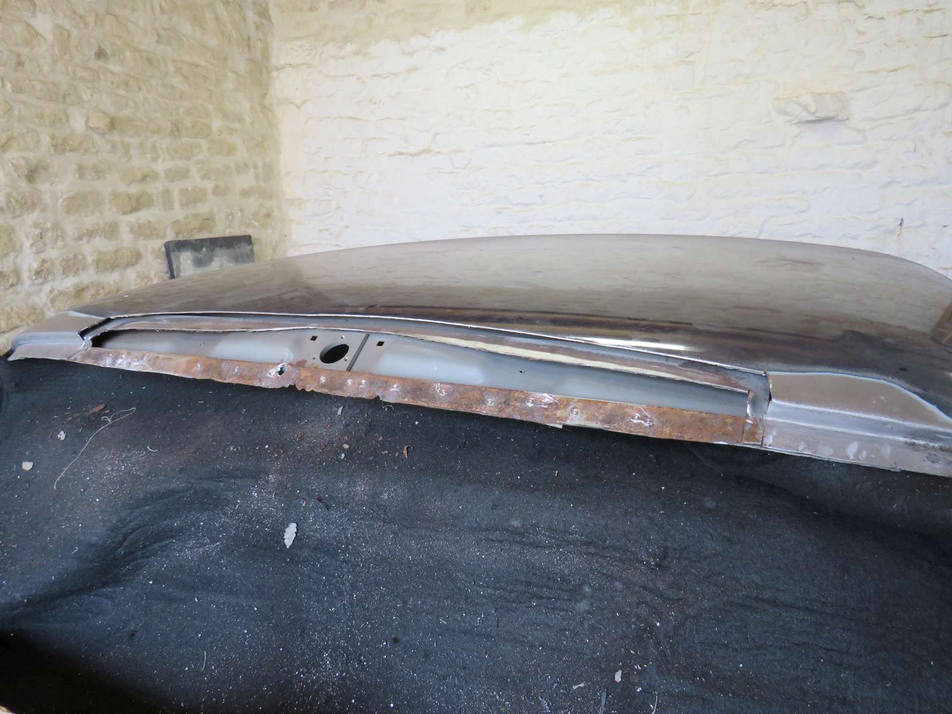

Cela peut arriver même a un oeil averti comme le mien...
Sur ma XJS coupé:
Je n'ai pas de visu constater que le pare-brise n'était pas pour un coupé mais pour un cabriolet (les dimensions diffèrent de peu mais elle diffèrent).
Résultat après l'échange de ce pare-brise par un pro... 5 ans avant que je n'achète cette voiture..la malfaçon était telle que le tour de pare-brise s'est corrodé par non adhérence de la colle à pare-brise tout le tour de ce dernier et que la corrosion s'est transformée en rouille perforante.
Comme quoi il y a des défauts que l'on ne peut pas voir et qui sont assimilables pour autant à des vices cachés... :prof: :cry:
Comme je n'avais pas l'intention de poursuivre en justice le pro , (pas le vendeur) de ma voiture qui a accepté le prix que je lui ai proposé le jour de l'achat, j'ai assumé la réparation.
Ce n'était pas une petite affaire car il a fallut découper une bande de 15/20cm sur le toit...
Quelques photos pour rendre compte... :oui:

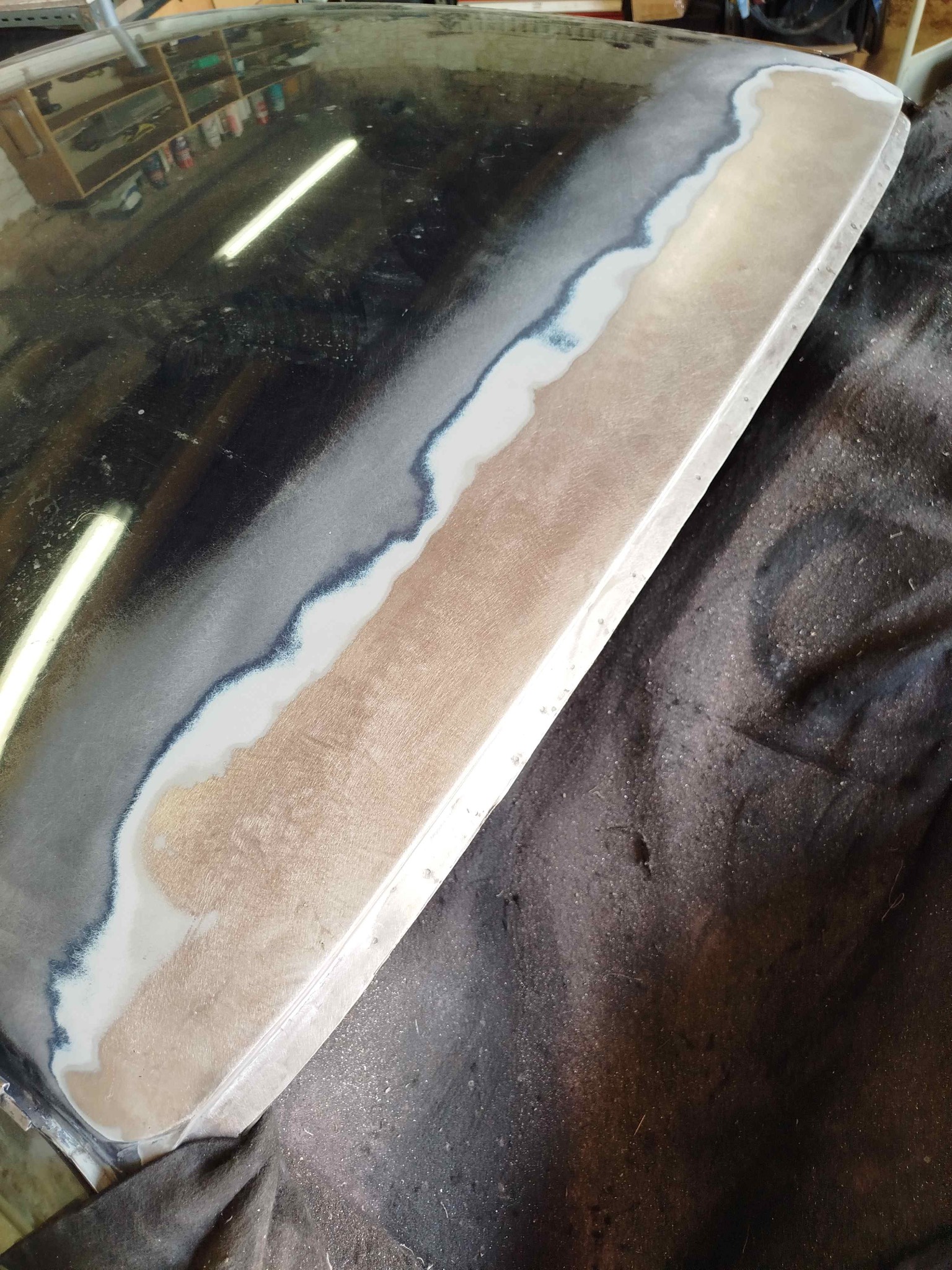

Après soudure des trois épaisseurs de renforts de traitements antirouille et d'une tôle récupérée sur une épave pour le dessus du toit:
mastiquage ponçage, a plusieurs reprises , peinture, vernis polissage...
Repose du pare-brise du bon modèle...montage des chromes d'entourage.
