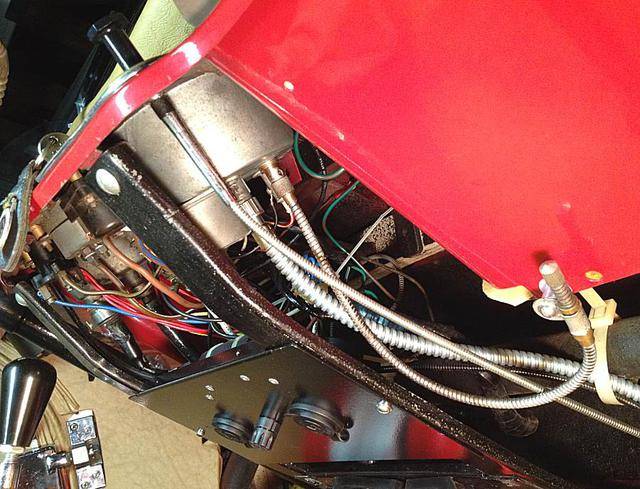

- quel est ce fil sous la colonne de direction...pour phares additionnels ou autres ???????
- A quoi a pu servir cette découpe ?

La découpe, je ne sais pas.
Mais pour le fil, c'est celui pour le phare-antibrouillard.

Bonsoir Orque et merci pour ta réponse.
La découpe était peut être pour un haut parleur.

Il y a une autre hypothèse. A cause d'un mauvais entretien, certain tableau de bord ont eu quelques déboires électrique.

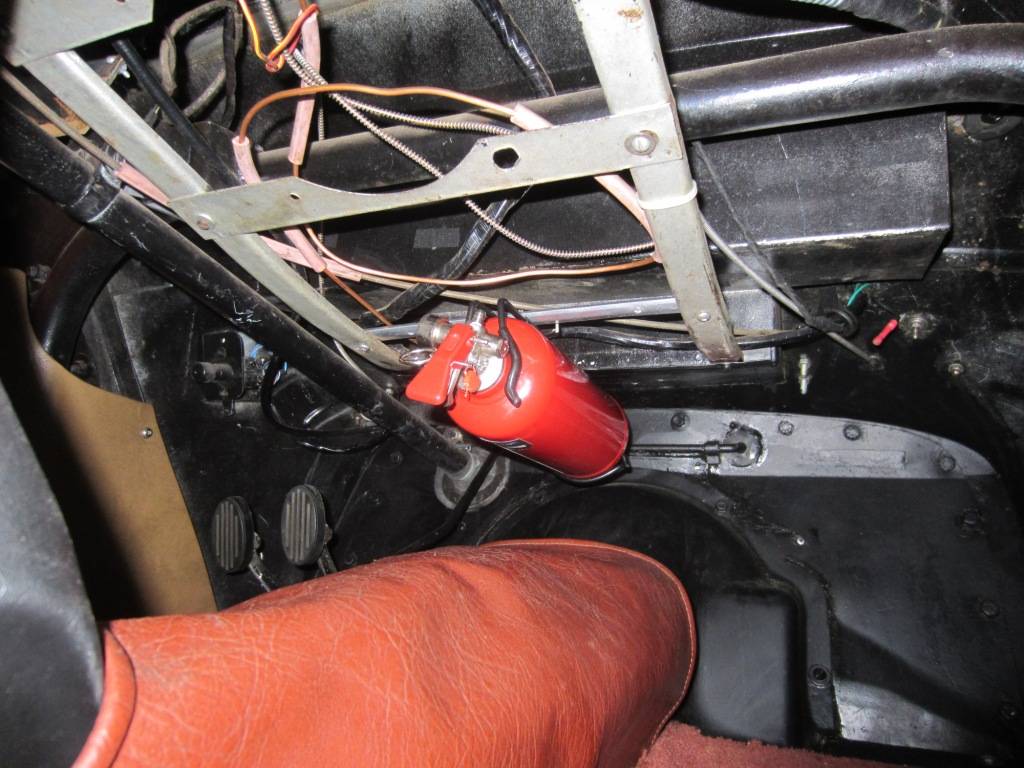

Et comme la garniture sous le tableau de bord était difficile à démonter, certain percer un trou pour pouvoir souffler l'extincteur.

J'ai placé l'extincteur a l'arrière

Voici une vieille photo ou j'ai fixé mon extincteur sur ma TF. Il n'y a pas le support en H sur la TD.

Je pense avoir trouvé la réponse a ma question sur la découpe sous le tableau de bord a la page 9 du livre Midget manuel d'atelier.

Re: Refection MG TD 1953
Posté : 21 sept. 2025, 08:31
par Orque
Je n'ai pas songé à l'horloge. Sur la TF, il y a une rallonge pour la régler.
