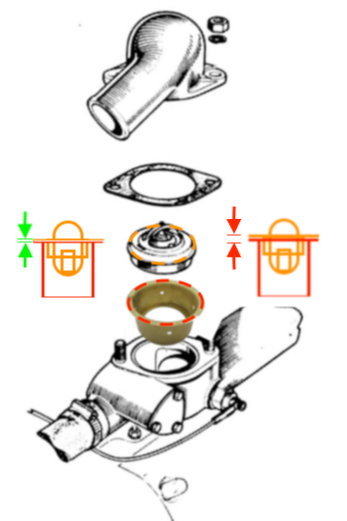

Si on met un thermostat et un manchon, il ne faut pas que les 2 collerettes l'une sur l'autre dépassent la plan de la culasse.
Une petite mise à niveau est nécessaire au moins sur le manchon (voire le thermostat ?).
Capture d’écran 2026-05-25 à 11.55.31.png (92.07 Kio) Vu 22162 fois

Merci pour ces infos, y a t il quelques uns qui ont ce montage sleeve+ thermostat afin d avoir un retour d expérience, et savoir quels ajustements ils ont faits.
La sleeve est elle tight dans le logement, ou le fluide peut il passer entre le bore et la sleeve.

le rebord du blanking sleeve s’encastre dans le lamage du thermostat housing de la culasse, habituellement dans ce lamage s’encastre le thermostat. le liquide circule autour du blanking sleeve. le «problème» qui a été évoqué c’est que le rebord du blanking sleeve et le thermostat font double épaisseur, la solution proposée dans mgaguru c’est de fabriquer un joint plus épais, pourquoi pas …
habituellement le blanking sleeve, sans thermostat, est utilisé en compétition ou est recherché un flux maximal du liquide de refroidissement, les impératifs ne sont pas les mêmes.
J'en ai fais... 3
le montage classique avec thermostat (82°c). Le moteur monte assez vite en température pour se stabiliser vers 84°c sans jamais dépasser 90°c sauf après arrêt du moteur 95° grand max.
Le montage sans rien. Mauvais sur route à 80 km/h : 65°c/ 70°C Trop bas.
Le montage avec thermostat et manchon : j'ai préféré le coup de lime au 2 joints. Malgré les trous dans les collerettes, le risque de choc thermique à l'ouverture du thermostat est réel.
J'ai vite laissé tomber pour revenir à l'original.
