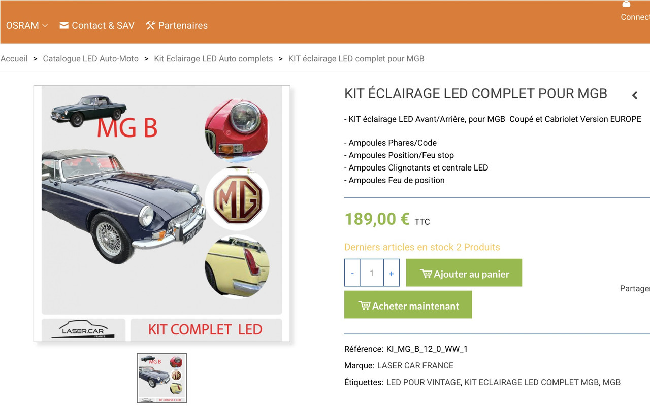

les ampoules de stop/veilleuses sont de 5/21 watts, celles de clignotants 21 watts. pour que la centrale clignotant fonctionne vous ne pouvez pas changer les ampoules de clignotants. vous pouvez utiliser des LED, plus brillant. pour les clignotants il faudra utiliser une centrale clignotant dédié aux LED.
vous pouvez, également, vérifier le bon niveau de masse des feux.
