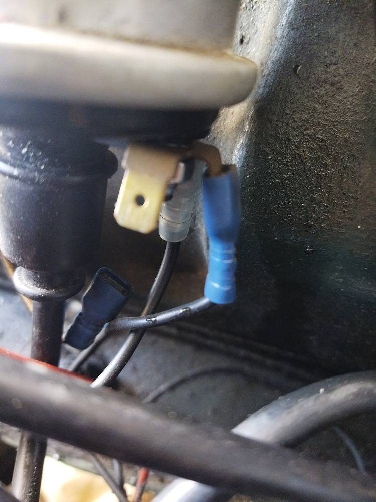

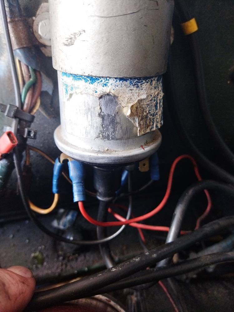

A tout hasard, je décide de vérifier la tension de la bobine : RIEN ! ZERO ! Le voltmètre n'indique pas le 12 V fatidiques. La batterie est pourtant neuve et tout fonctionne (jauge, clignotants, phares, etc.).
Je vérifie les branchements à la bobine. J'ai remonté les quatre fils en respectant la polarité (le + vers le radiateur, le - vers la passagère).
Le fil rouge va vers l'allumeur. le blanc me paraît aller vers la pompe à essence.
le fil clair débranché arrivant à la cosse bleue est coupé et n'a jamais servie. Enfin... Il me semble.
Le fil noir le plus fin rejoint le fil rouge sur l'allumeur. L'autre fil noir, plus épais, va... Là où il a envie d'aller. :)
Salut. Essaye d'être plus précis et plus affirmatif. (Vers ou à...?)
Comme dit sur une autre post, je suis un peu loin pour jeter un oeil.
Commence par donner le VIN de ta voiture, la date et la provenance (US?) on gagnera du temps...
Le problème avec certaine restauration est que les couleurs des fils ne sont pas conformes à l'original :
Il n'y a pas normalement de fil rouge sur la bobine... (12 volts après fusible...)

Merci pour vos réponses, Messieurs. C’est vraiment sympa.
@saby : n'ayant que mon gîte et mon couteau, je ne vais pas me lancer dans une restauration complète du faisceau. 😉
@jmau : le fil rouge part du + de la bobine et arrive sur l'allumeur.
Le fil blanc qui part du + de la bobine serait celui du contact. Je vérifierai demain.
Le fil noir de faible section part de l'allumeur et revient sur la borne - de la bobine.
Le fil noir de forte section part du pôle - de la bobine et s'en va je ne sais où.
La seule chose que je sache, c’est que ces branchements m'ont permis d'effectuer 10 000 miles sans souci. Au moins jusqu'à présent.
Puisque je parle de contact, j'en arrive à me demander s’il n'y aurait pas un souci entre le neiman et la bobine...

Re: Problème d'allumage sur ma B
Serait??? J'aurais commencer par là...

d’origine sur une mgb de 1969 il y a deux fils sur la bobine, le blanc qui est l’alimentation de la bobine, il vient du contacteur à clé via le compte-tours, et un fil blanc/noir qui vient de l’allumeur. sur votre bagnole tout porte à croire que le fil rouge et le petit fil noir viennent du module de l’allumage à effet de hall. le gros fil noir n’a pas vraiment de raisons d’être, vous dites qu’il va là où il a envie d’aller, certes, au bout de milliers de kilomètres il lui est peut être venu l’envie d’aller grésiller sur une tôle.
