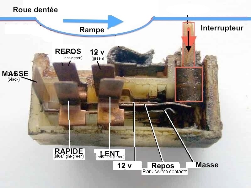

"disconnect the battery, remove the securing U-strap, loosen the rack tube nut (olive nut), lower the motor slightly to unplug the wiring multi-connector, and pull the motor and rack cable free."

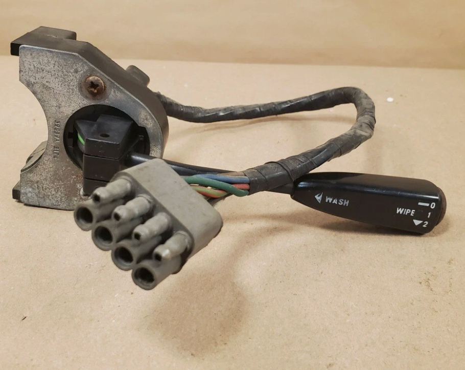

branchement non je pense pas vu que la connectique est dans un "gros domino" thermoformé , par contre même avec le commodo précédent que j'ai donc remis, sur la position arrêt il ne s'arrête pas à tous les coups et surtout il peut s'arrêter au milieu du pare brise, le nouveau ( from USA) lui ne s'arrête pas du tout . Peut il y avoir un faux contact en amont , dans le faisceau sous le TdB ?

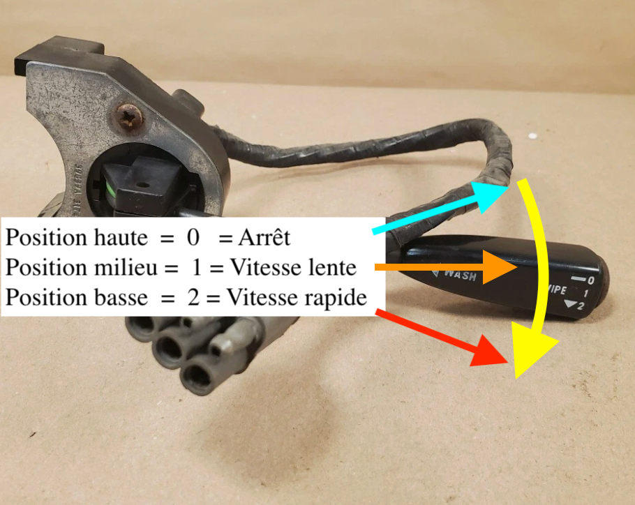

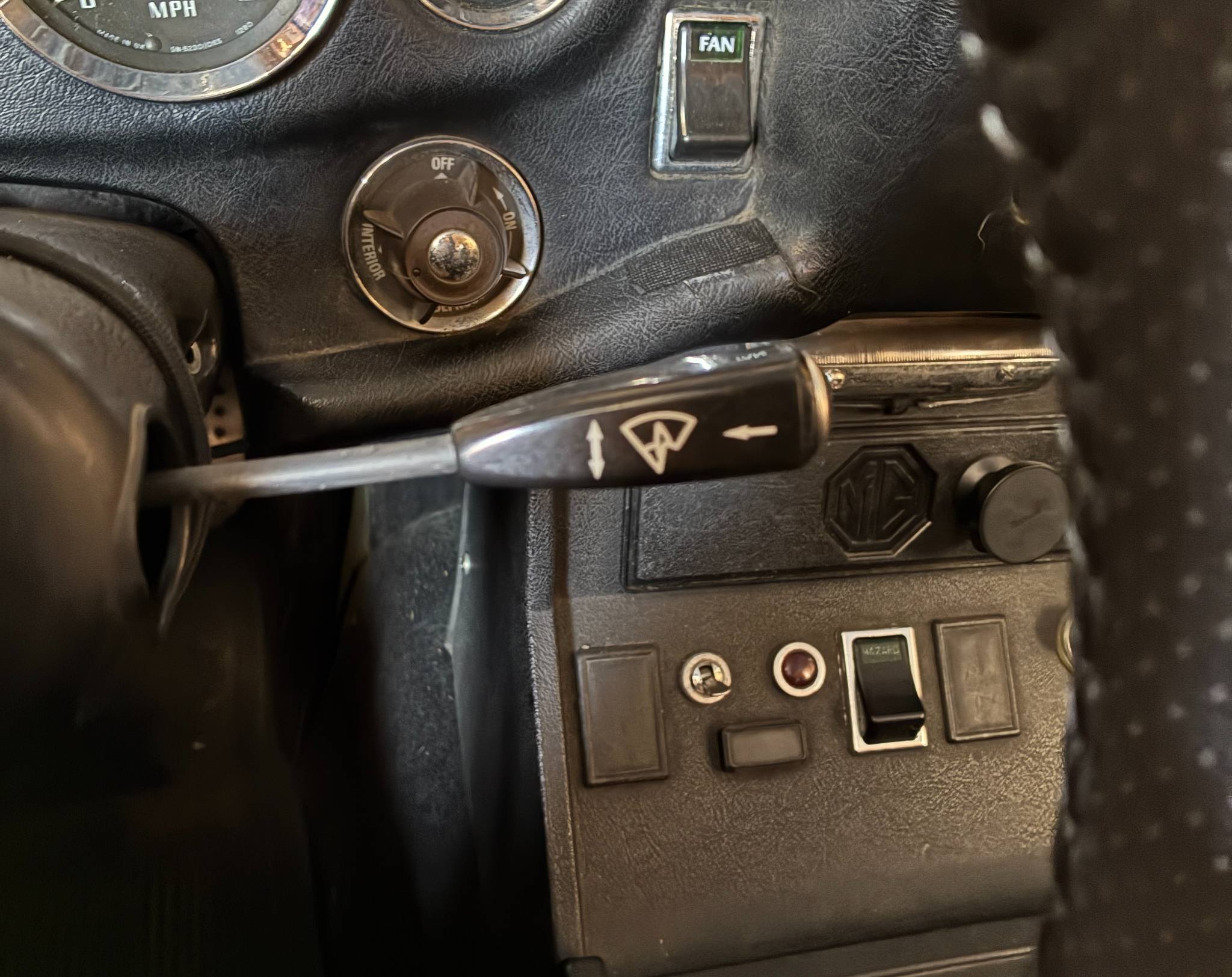

Le commodo 1 (modèle europe je pense , les couleurs des fils ne sont pas toutes les mêmes que celles du faisceau de la voiture ) , les 2 vitesses fonctionnent et le lave glace aussi mais pour l'arrêter je dois passer de position haute ( vitesse lente ) à la position milieu ( arrêt) du commodo , si je passe de la position basse ( vitesse rapide) à celle du milieu les essuies glace ne s'arrête pas ... Et avec le commodo US ( original) , là les essuies glaces fonctionnent sur toutes les positions du commodo même celle où ils devraient s'arrêter , no comprendo !
- Messages : 16674
Re: pignon moteur essuie glace
La position haute c'est ARRET
Au milieu cet vitesse LENTE
En bas c'est Vitesse RAPIDE. Si ce n'est pas le cas ; revoir le câblage.
il faut les paroles aussi...
tout a l'air
?Contrôle le connecteur sur lequel se branche le commodo.
- tran
- Messages : 1940
Ca c'est celui que j'ai actuellement , la position arrêt est au milieu . mais la couleur des fils n'est pas toujours la même mais je ne vais plus shinter les fils, pas envie de retourner changer l'ampoule d'ignition.. Contrôler comment, y a du jus puisque ça fonctionne ?
