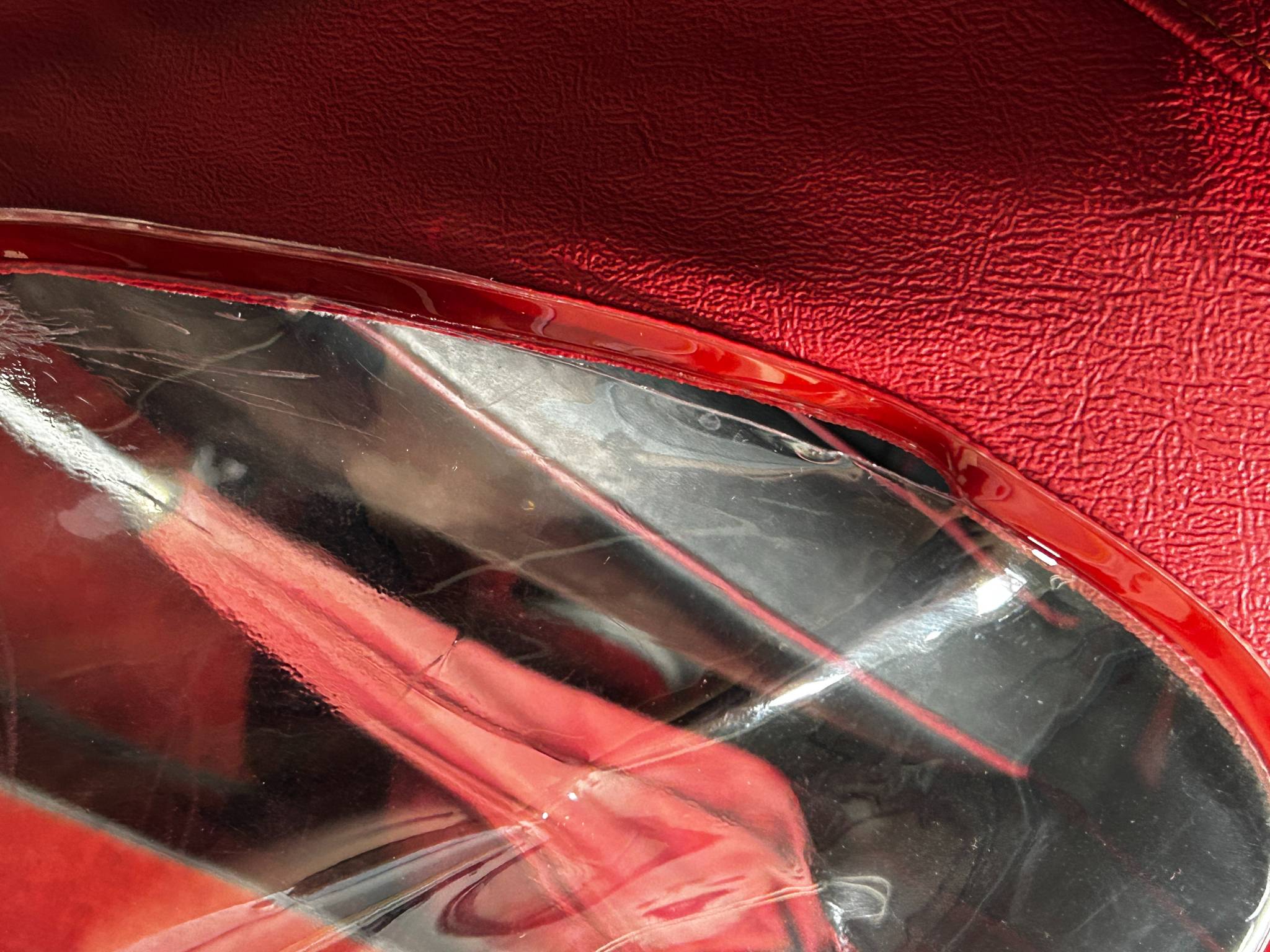

le vitre plastique de ma capote s'est coupée !
Quelqu'un aurait une idée pour la réparer proprement et faire en sorte que ça ne s'agrave pas.

précision c'est une des deux petites vitres latérales

J'ai le même pb sur la mienne côté gauche, il y a une position particulière quand on déplie la capote pour éviter que ça arrive ou que ça empire ?

Quand on replie la capote derrière les sièges, il faut en effet plier la capote de façon à ce que la pliure tombe entre la grande vitre et la vitre latérale. Sinon, à force, le plastique casse inévitablement.patbzh35410 a écrit : 28 juil. 2026, 18:07 J'ai le même pb sur la mienne côté gauche, il y a une position particulière quand on déplie la capote pour éviter que ça arrive ou que ça empire ?
On peut trouver des tutos anglais sur le net qui explique cela.
Quand à réparer ça, à part y mettre une bande de scotch pour étancher, je ne pense pas qu'il y ait beaucoup de solutions...
