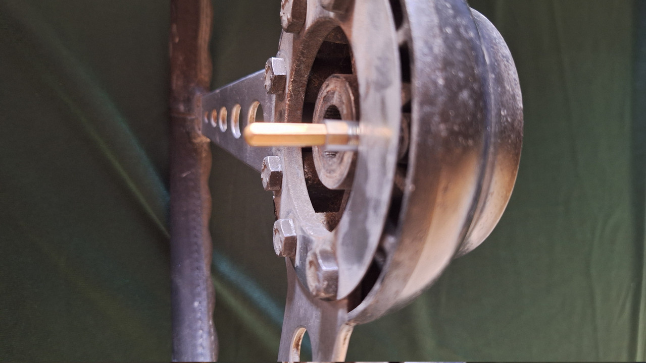

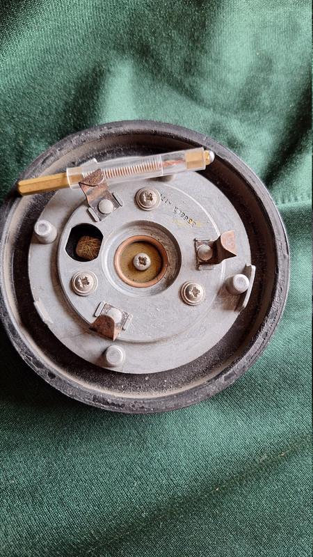

Je viens d'acquérir une B de 1972, l'ancien propriétaire avez mis un interrupteur pour les klaxons qui pour lui ne fonctionnez plus.
J'ai découvert qu'il manquait le doigt de klaxon dans le volant, j'en n'ai commandé un un, mais problème, il me parait trop long (photos), il y a plusieurs modèle où il faut adapter le miens, le couper?.
Merci de vos réponses.
Messages : 16675
Re: Klaxon
Il n'y a qu'un seule modèle.
Il est téléscopique... sa longueur dépend da la compression du ressort. Le contact se fait quand on appuie.

Merci JMAU, cela fonctionne, Merci.
